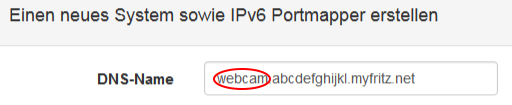

mickym wrote: ↑Mon 15. Feb 2021, 23:29 Also als IPv6 langt es nicht nur die myfritz.ip Adresse aus dem obigen BIld einzutragen in den Portmapper sondern den kompletten Namen also :
<hostname>.sjfojsoghojgs.myfritz.net.
OK, das ist also ein weiterer wesentlicher Unterschied zur offiziellen Anleitung - danach wurde der Hostname (im Beispiel: "webcam") ausdrücklich im Portmapper mit eingetragen:

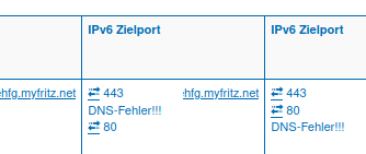

Und zum Test auf den Doppelpfeil - dann sollte die Meldung Port erreichbar auftauchen:

mickym wrote: ↑Tue 16. Feb 2021, 13:35 dann sollte die Meldung Port erreichbar auftauchen:
OK, vielleicht kommen wir nun der Lösung näher: Ich bekomme dort die Meldung "DNS-Fehler!!!"

Die Fehlermeldung "DNS-Fehler" bedeutet, das es für den Namen:
***.***.myfritz.net
keine IPv6 Auflösung gibt.
Entweder hat das Gerät in der Fritzbox keine IPv6 Adresse bekommen oder der MyFritzUpdater "hängt".
Wenn das Gerät in der Heimnetzwerkansicht eine IPv6 Adresse hat starten Sie bitte den MyFritzdienst einmal neu (de/aktivieren).
