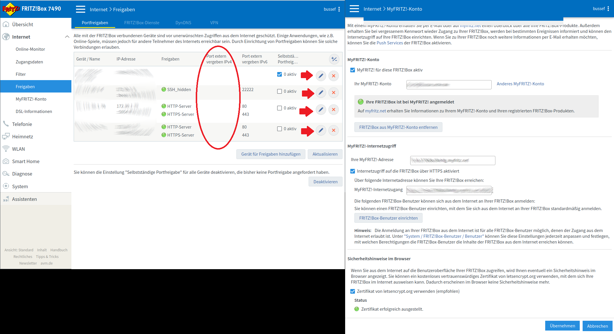

Also ich hab das mit dem DNS Fehler nachvollzogen. Das Problem ist, dass mindestens eine Freigabe in der FB existieren muss mit IPv4 - das ist zwar unsinnig, aber sonst gibt es dieses Problem. Es muss also mindestens eine myFritz-Freigabe vorhanden sein - später langen dann reine Portfreigaben.
Sobald man diese dann aktiviert hat - taucht dann auch ein DNS Name in dieser Freigabe auf (unter MyFritz Adresse):
Warum das so ist, kann ich nicht erklären - jedenfalls hat ich die bei mir wieder mal gelöscht, weil ich mich nicht mehr erinnern konnte, wofür ich die brauchte und hatte sofort auf allen Ports den DNS Fehler. Nachdem ich eine MyFritz Freigabe pro Gerät eingerichtet hatte, funktionierten auch die Portfreigaben wieder.
Also reine Portfreigaben auf IPV6 ohne mindestens EINE MyFritz-Freigabe scheinen das Problem zu verursachen.

mickym wrote: ↑Sun 28. Feb 2021, 18:34Es muss also mindestens eine myFritz-Freigabe vorhanden sein
Wo genau sollte ich diese Freigabe finden? - Im Menü "Internet" gibt es bei mir "Freigaben" und "MyFRITZ!-Konto" aber nichts was mir auch nur näherungsweise wie Dein Screenshot aussieht.

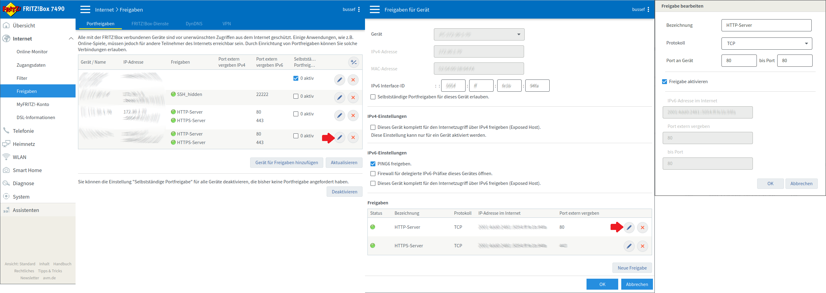

Die Forensoftware scheint ein Problem mit mehreren Dateianhängen zu haben. Ich hänge alle drei in einem zusammengebauten Bild an.

In Internet Freigaben nimmst Du ein Gerät, drückst auf den Stift und dann erstellst Du eine neue Freigabe und das muss eine myfritz Freigabe sein mit einer IPv4 Adresse - auch wenn das erst mal keinen Sinn macht. Ich habe mal Dein Bild genommen und den Bereich rot markiert - der bei Dir leer ist, da muss pro Geräte eine IPv4 myFritz Freigabe stehen. Du kannst gerne einmal 80 nehmen - aber eben nicht nur bei ipv6 als Portfreigabe, sondern als myFritz freigabe.
Das Bild rechts mit dem myfritz Konto brauchst dieses Mal nicht. ;) Ich habe 4 Pfeile gemacht, wo Du eine myFritz Freigabe durch eine neue Freigabe hinzufügen kannst.

mickym wrote: ↑Mon 1. Mar 2021, 00:43 In Internet Freigaben nimmst Du ein Gerät, drückst auf den Stift und dann erstellst Du eine neue Freigabe und das muss eine myfritz Freigabe sein mit einer IPv4 Adresse
Vielen Dank für Deine Mühe - aber ich bekomme auf diesem Weg keine Möglichkeit, eine "MyFritz!-Freigabe" zu erstellen.
FritzBox7490-Internet-Freigaben, MyFRITZKonto.png (339.42 KiB) Viewed 381745 times

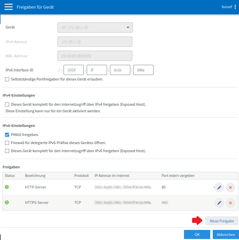

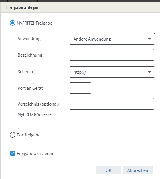

Na wenn Du auf der Seite "Freigaben für Geräte bist, dann nicht mehr auf den Stift, sondern auf "Neue Freigabe".
Also nur in der Geräteübersicht (Portfreigaben) auf den Stift. Im Gerät selbst musst Du eine Neue Freigabe erstellen.
Wenn Du im obigen Beispiel einmal Port 80 und Port 443 freigegeben hast, dann lösch den Port 80 zum Beispiel und erstell ihn als Neue Freigabe als myFritz!-Freigabe und zwar IPV4 und IPv6
