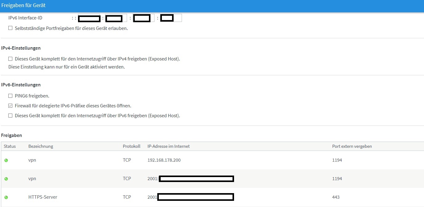

So schauen meine Portfreigaben für mein Gateway aus.
The attachment Portfreigaben.jpg is no longer available

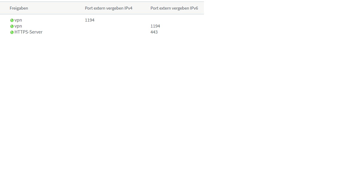

by mickym

Die Lämpchen bei den Portfreigaben sind grün und es sind auch TCP-Portfreigaben (Korrekt eingestellt wie auf dem Bild).
