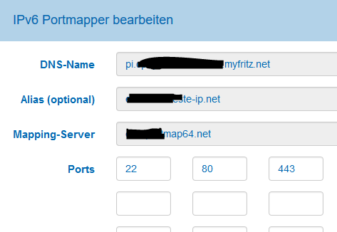

Die Zielports müssen im Portmapper angegeben werden.

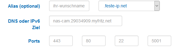

Jetzt habe ich gerade nochmal den Universellen Portmapper mit dem neuen Hostname eingerichtet, und hatte erstmal wieder das gleiche Problem, dass die Einträge bei ipv6 Zielport leer waren. Jetzt habe ich mir das Bild mal genauer angeschaut: In eurem Screenshot sind die Ports schwarz, bei mir waren sie grau ^^... Ich finde es super verwirrend, wenn die Ports beim erstellen schon grau hinterlegt drin stehen - ich bin fest davon ausgegangen, dass ihr 80, 443, 22 und 5001 per Default freigebt, und ich hab immer nur OK gedrückt. Man muss aber 80, 443 und 22 selber noch eintragen. Evtl. sollte ein Warnpopup kommen, wenn man einen Portmapper anlegt, aber keinen einzigen Port angibt.

Die grau hinterlegten Ports sind nur Vorschläge bzw Hinweise was da einzutragen ist.
Wir prüfen mal ab ob wir da eine Warnung einbauen.

darauf bin ich gerade auch hereingefallen.
Ich dachte gerade die Einrichtung dauert einfach so lang bis die externe IP angezeigt wird.
Dann hab ich hier gerade gelesen, dass die Ports nur Beispiele sind. ;)
Sollte man ggf. ein "Beispiel:" davor packen :D

Aber die Portbeispiele sind doch in der selben grauen Schrift wie der Beispielalias und das Beispielziel oben drüber die man beim Einrichten zwangsweise überschreibt :(
Wie könnte man das besser darstellen?

Ich habe mich ggf auch durch die ComboBox "bei 1:1 Portmappern ist der Quell und Zielport gleich" unten irritieren lassen und dachte, ohne Angabe eines Ports wird automatisch alles 1:1 weitergeleitet, ohne dass man irgendeinen Port eintragen muss.
Es wirkt irgendwie "optional", aber ohne Portauswahl funktioniert das ganze ja garnicht.
Eine Hinweismeldung, wenn der Portmapper ohne eine Portkonfiguration gespeichert wird, wäre schon hilfreich.
Alternativ ein Pflichtfeld daraus machen und ohne Portangabe ein Speichern nicht erlauben.
