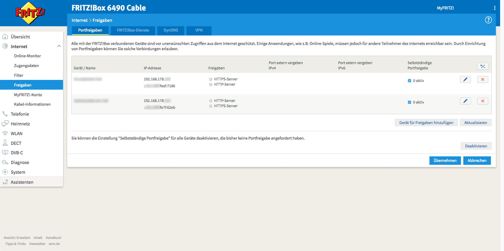

Nach dem Update der Firmware auf diversen Fritz-boxen ist die Suche nach den Freigaben groß. :x
Hier nun ein paar Bilder, wo sie diese Freigaben finden. :D
Internet --> Freigaben --> Portfreigaben

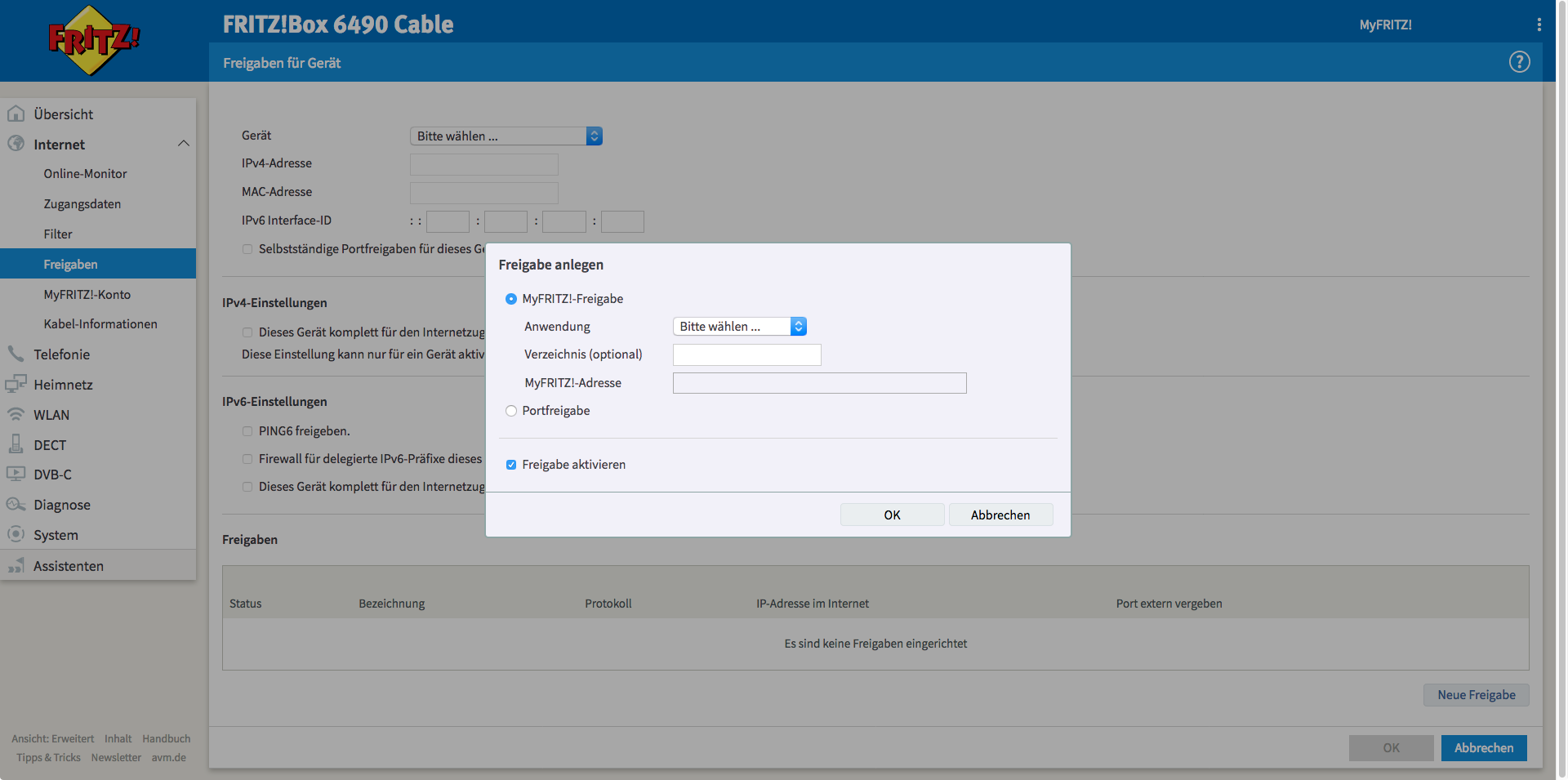

Anlegen der Freigabe<br />Bitte wählen Sie die MyFRITZ!-Freigabe aus.<br />Danach ist es wie gewohnt.

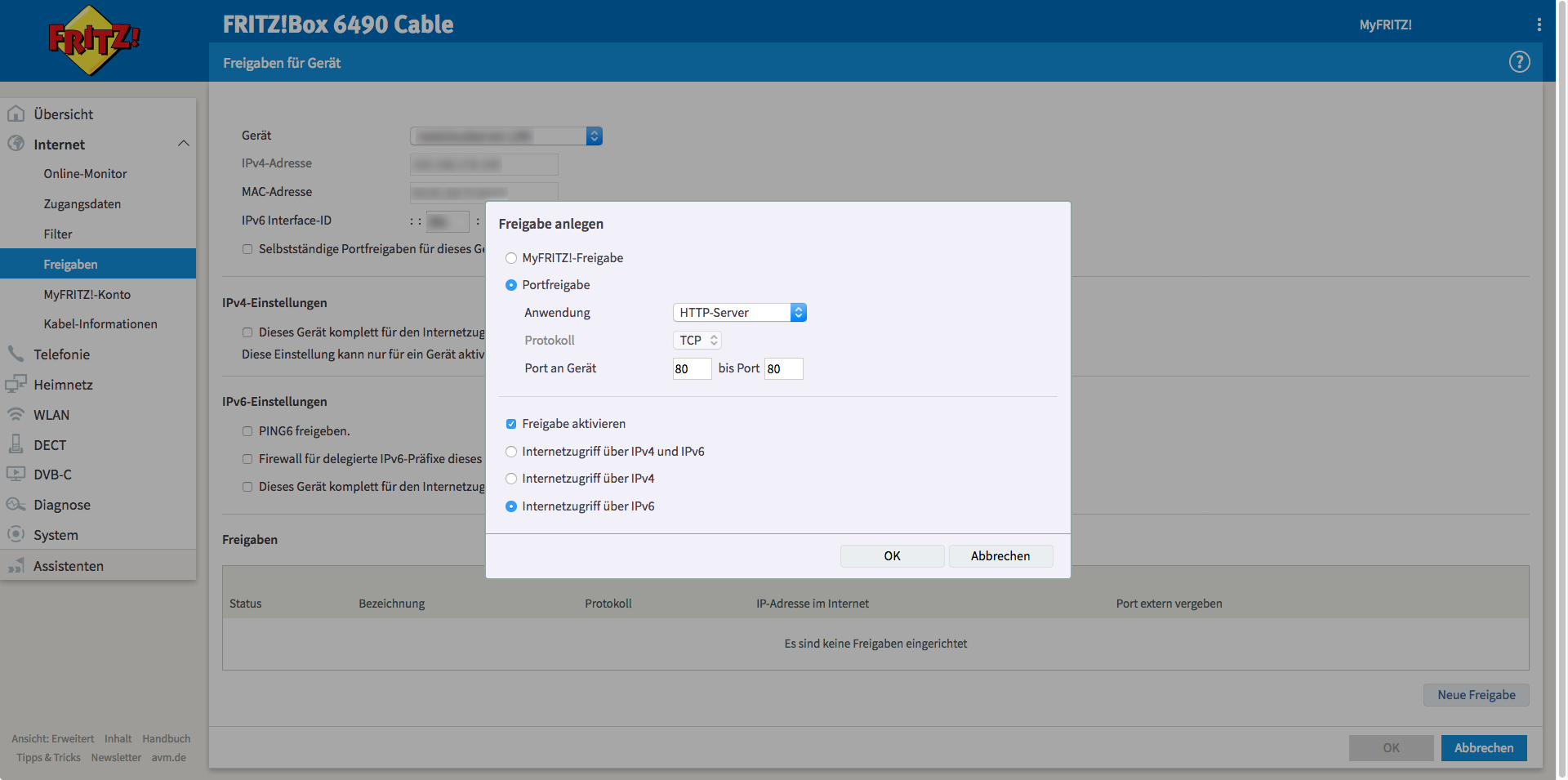

Normale Portfreigabe

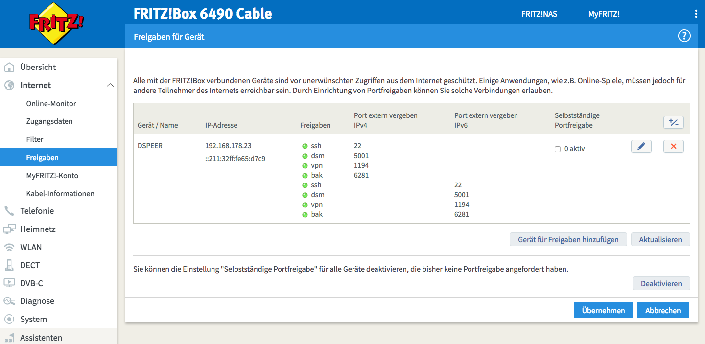

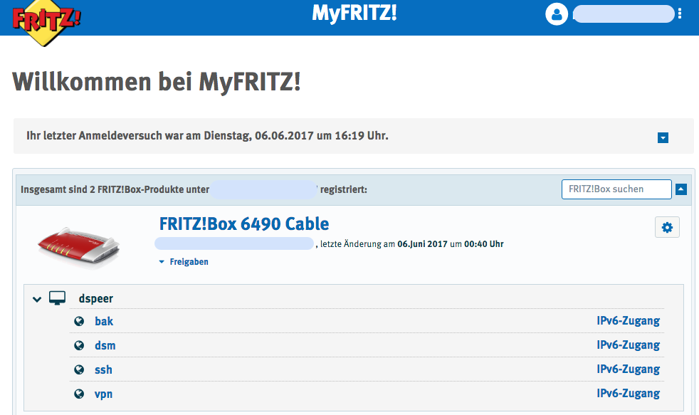

Danke für die Screenshots. Hatte bei mir auch vor dem Update alles wunderbar funktioniert. Nun ist aber plötzlich kein Port mehr erreichbar. Habe den Verdacht, dass da irgendwas in der FritzBox nicht passt. Ich erkenne nur den Fehler nicht. Jeder Hinweis ist herzlich willkommen.
Hier meine Screenshots:
