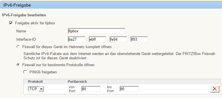

Die V6-Portfreigabe der Fritzbox bietet jedoch nur die erste (Scope:Link) an.
So kann das Portmapping doch nicht klappen - oder?

Komisch... nach einem Neutart der FIPBOX sieht es jetzt anders aus und funktioniert:
ifconfig liefert andere (und jetzt komplette Adressen)
eth0 Link encap:Ethernet HWaddr b8:27:eb:94:08:93
inet addr:192.168.1.34 Bcast:192.168.1.255 Mask:255.255.255.0
inet6 addr: fe80::ba27:ebff:fe94:893/64 Scope:Link
inet6 addr: 2a02:908:f770:c100:ba27:ebff:fe94:893/64 Scope:Global
inet6 addr: 2a02:908:f770:c100:943d:6892:71b1:3ac5/64 Scope:Global
UP BROADCAST RUNNING MULTICAST MTU:1500 Metric:1
RX packets:542915 errors:0 dropped:1212 overruns:0 frame:0
TX packets:545077 errors:0 dropped:0 overruns:0 carrier:0
collisions:0 txqueuelen:1000
RX bytes:516994631 (493.0 MiB) TX bytes:535215924 (510.4 MiB)
Die Adresse in rot funktioniert jetzt im Portmapper direkt.
