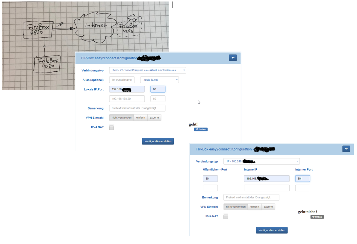

Wähle ich unter:
Mein Account -> FIB-Box easy2connect -> FIP-Box easy2connect Konfiguration -> port - s1.connect2any.net+++aktuell empfohlen+++
Geht die FIP-Box tatsächlich auf "online" (allerdings 400 Bad Request). Nur wähle ich meine gebuchte IP4 bleibt sie immer auf "offline".
Im Moment habe ich nur Ergebnislos Geld ausgegeben und schlimmer noch fast 1 Woche meine enge Freizeit. :roll:
cu Oli
Re: FIP-Box offline
Posted: Mon 29. Apr 2019, 22:05
by oli

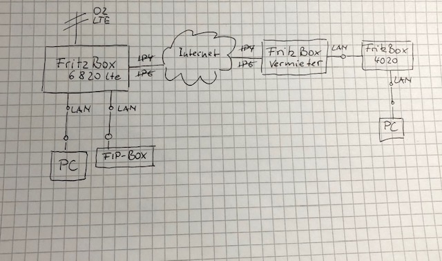

So ich habe meine Ziele erstmal reduziert, und habe einen kleinen Erfolg.
Der "400 Bad Request" scheint daran zu liegen, dass ich versucht habe die Fitzbox sichtbar zu machen die die Internetverbindung aufbaut, auch eine 7490 dahinter ging nicht. So, eine 4020 ließ sich über "s4.connect2any.net" sichtbar machen:
Aber über die IP4 geht es weiter nicht.
