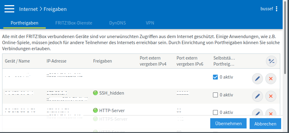

In meiner FB 7490 mit OS 07.21 sieht das Menü unter Internet/Freigaben nicht nur deutlich anders aus als in Eurer Anleitung:
20210213 FB Freigaben.png (67.26 KiB) Viewed 279349 times
Es gibt dort keine "MyFRITZ!-Freigaben" und damit keine "MyFRITZ!-Adressen", die ich auf Eurer Seite eintragen könnte.

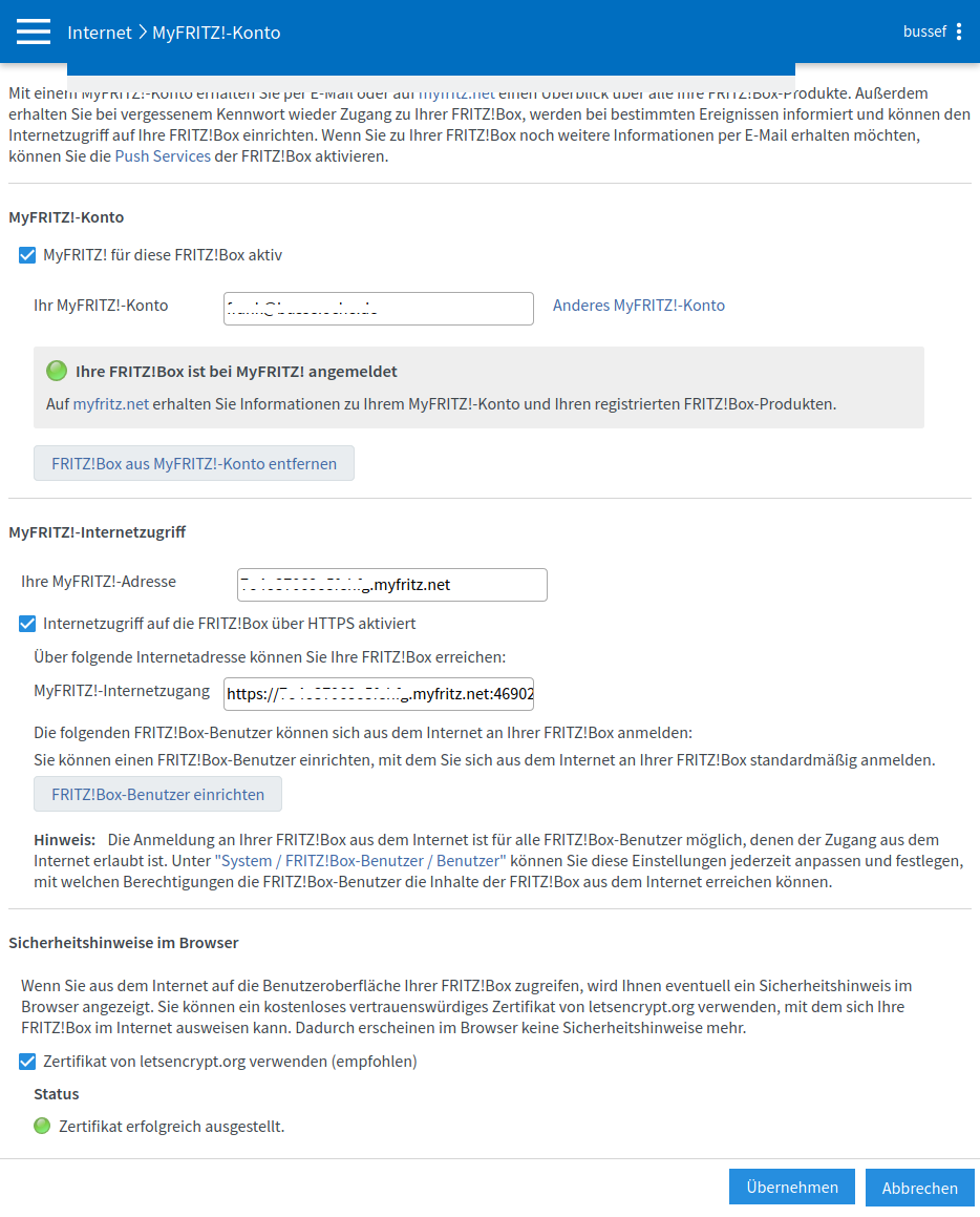

Die MyFritz Freigabe findest Du einen Menüpunkt weiter unten, unter MyFritz!-Konto.

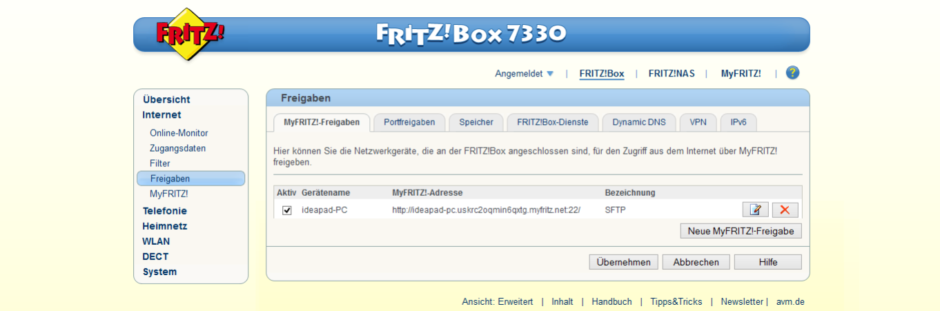

Ach? - Nach der Schritt-für-Schritt-Anleitung in Eurem FIP-Book sollte es unter Internet/Freigaben wie folgt aussehen:

mickym wrote: ↑Mon 15. Feb 2021, 19:05 Die MyFritz Freigabe findest Du einen Menüpunkt weiter unten, unter MyFritz!-Konto.
Dann ist offenbar meine Wahrnehmung eingeschränkt: Würdest Du mir die richtige Stelle (in dem folgenden Scrennshot) benennen?
Re: Anleitung veraltet?
Posted: Mon 15. Feb 2021, 21:51
by mickym
Ok die MYFritz!_Konto Seite hat sich etwas verändert - aber nicht die mit den Freigaben.
EDIT:
Egal diese
Adresse musst Du im Portmapper als DNS oder IPv6 Ziel mit dem Endgerätenamen eingeben.

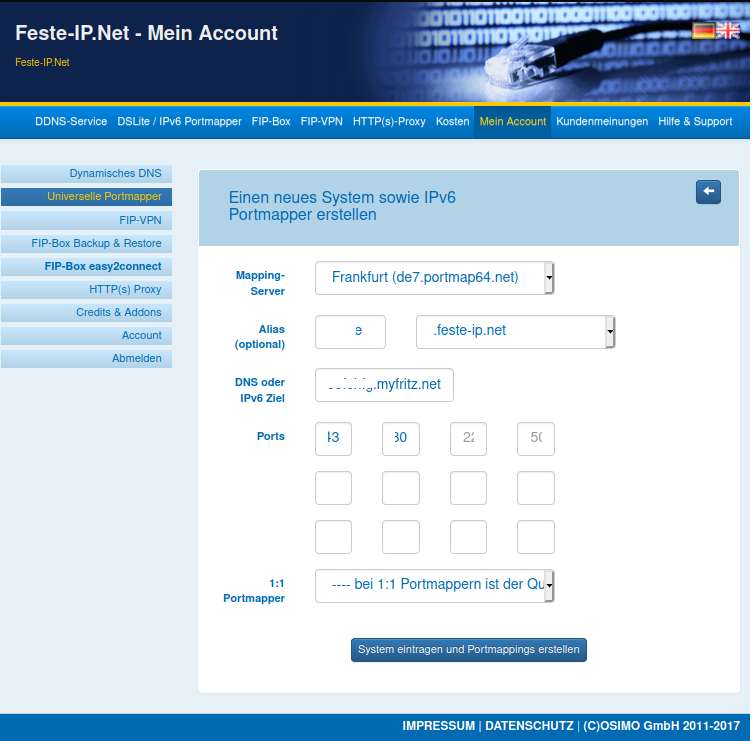

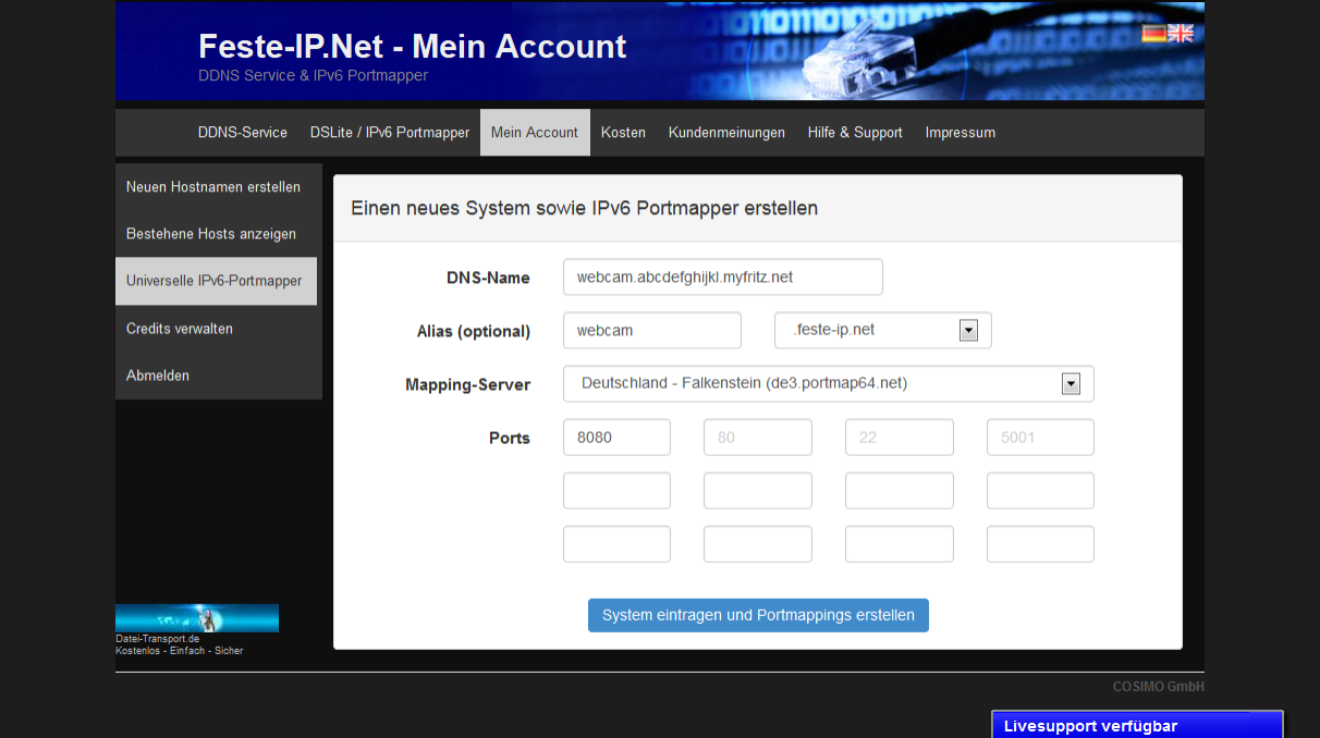

Ich habe die im Menü "Internet > MyFritz!-Konto" unter "MyFRITZ!-Internetzugriff, Ihre MyFRITZ!-Adresse" eintragene Adresse unter Feste-IP.Net im Menü "Mein Account > Universelle Portmapper > Einen neues System... erstellen" eingetragen. Diese Seite sollte laut Eurer Anleitung so aussehen:

Bei mir sieht sie so aus:
