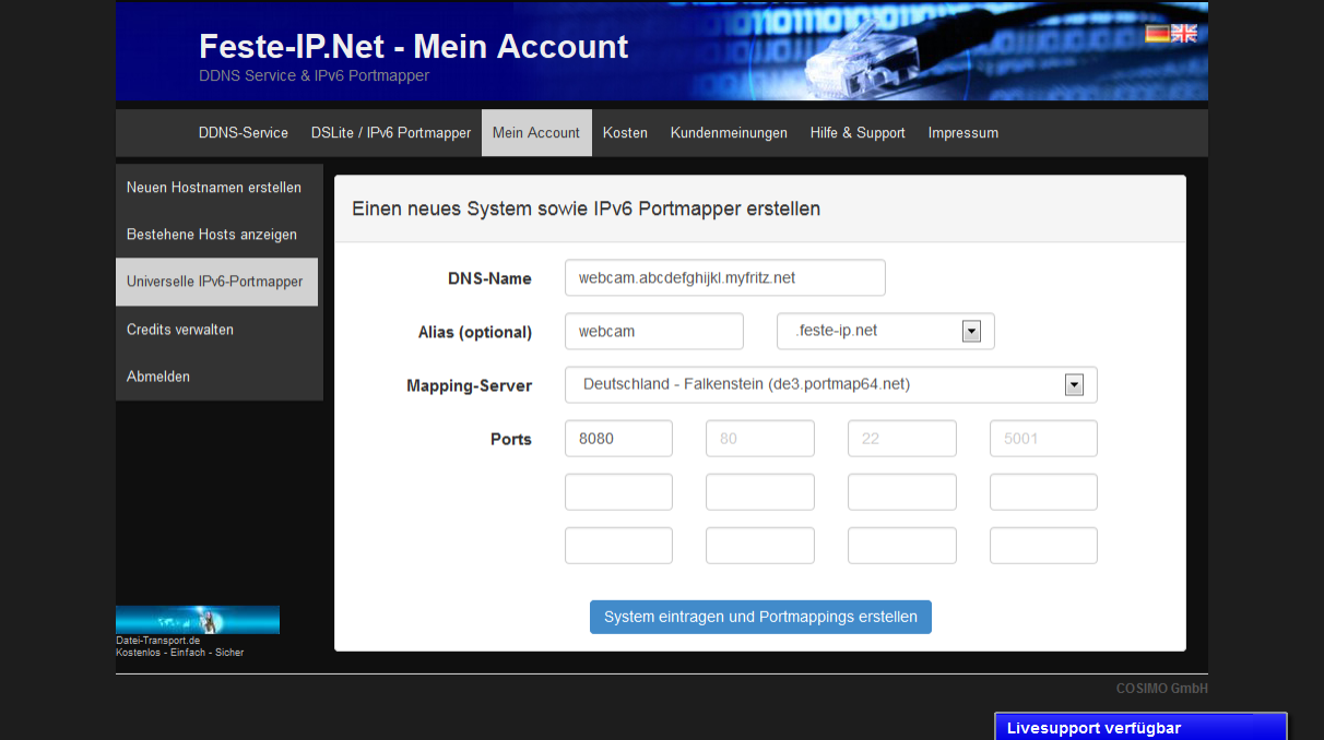

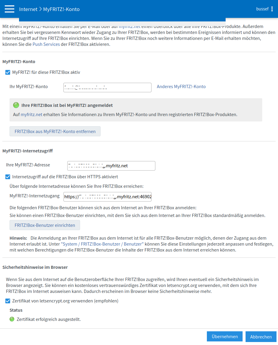

Ich habe die im Menü "Internet > MyFritz!-Konto" unter "MyFRITZ!-Internetzugriff, Ihre MyFRITZ!-Adresse" eintragene Adresse unter Feste-IP.Net im Menü "Mein Account > Universelle Portmapper > Einen neues System... erstellen" eingetragen. Diese Seite sollte laut Eurer Anleitung so aussehen:
FrankBusse

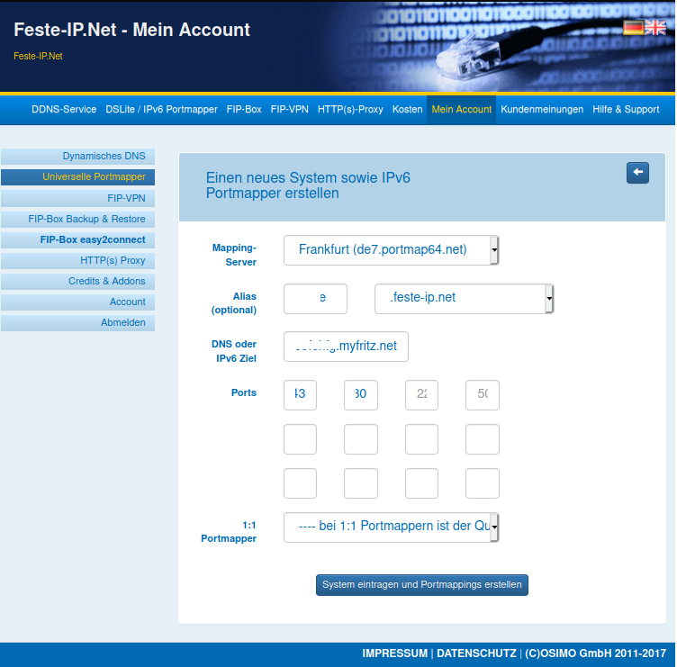

Bei mir sieht sie so aus:

Anschließend wird im Menü "Mein Account > Universelle Portmapper" für die gewählten Ports 443 und 80 je ein IPv4-Mapping angezeigt - unter beiden bekomme ich keine Verbindung.
Hätte mich (ehrlich gesagt) auch gewundert: Denn anders als in Eurer Anleitung enthält die im Menü "Internet > MyFritz!-Konto" unter "MyFRITZ!-Internetzugriff, Ihre MyFRITZ!-Adresse" angegebene Adresse ja keinen Hinweis darauf, welcher Rechner hinter der FritzBox angesprochen werden soll.

Also als IPv6 langt es nicht nur die myfritz.ip Adresse aus dem obigen BIld einzutragen in den Portmapper sondern den kompletten Namen also :
<hostname>.sjfojsoghojgs.myfritz.net. Also das Gerät dahinter - dafür erstellst Du den Portmapper nicht für die Fritzbox. Dieses nkgndgd.myfritz.net - ist quasi Dein DDNS, damit der wechselnde IPv6 präfix abgefangen rwird.
Für jedes Endgerät musst Du einen eigenen Portmapper erstellen, mit den Ports die Du freigegeben hast. Entschuldigung wenn das vorher nicht so klar war - als ich dachte, dass der Fritz-Freigabe noch der Hostname auf das Zielgerät vorangestellt werden muss. Hab es oben nochmal korrigiert.
