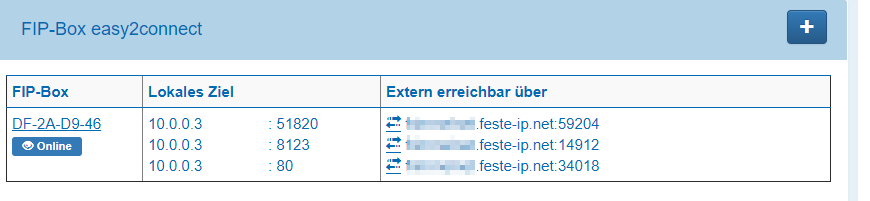

ich betreibe einen Web-Server, welcher per HTTP Port 80 von außerhalb meines Netzwerks erreichbar sein soll.
Für den Zugriff von außerhalb nutze ich an meinem Anschluss von Deutsche Glasfaser die FIPBox mit Easy2Connect. Wenn ich die Einrichtung von Easy2Connect über einen Hostname von feste-ip.net einrichte, erreiche ich meinen Webserver von außerhalb problemlos - allerdings mit einem abweichenden Port (siehe angehängten Screenshot).
Ich habe mir zusätzlich eine feste VPN-IPV4 gekauft, damit ich die Ports 1:1 verfügbar habe (und meine Domain direkt an die IPV4-Adresse via A-Record weiterleiten kann). Wenn ich die Easy2Connect-Box analog wie im gezeigten Screenshot konfiguriere unter Verwendung der festen IP-Adresse, komme ich nicht auf meine Systeme (--> über http://IP-ADRESSE:PORT). Habe ich einen Denkfehler? Was mache ich falsch?

Sie müssen dazu Ihre Box neu anmelden. Bei der Anmeldung werden Sie nach einem Verbindungsserver gefragt. Bei diesem wählen Sie ihre IP aus.

Meinen Sie mit neu anmelden auf der Konfigurations-Seite die Konfiguration löschen und die FIP-Box neu verbinden?
Das hatte ich im Vorfeld bereits versucht. Also gleiche Einrichtung und bei der Konfiguration der Box als Verbindungstyp die dedizierte IP-Adresse ausgewählt.
Nachdem ich die Einrichtung komplett abgeschlossen hatte (und auch die Easy2Connect-Box neu gestartet hatte), waren meine Systeme nicht über die dedizierte IP-Adresse (--> Aufruf http://IP-ADRESSE:PORT) erreichbar

Das die Systeme nicht über die IPv4 erreichbar waren/sind sollte dann ein Problem für den Support sein (support@feste-ip.net)

Habe es erneut via dedizierter IP-Adresse versucht. Jetzt funktioniert es bestens :-)
