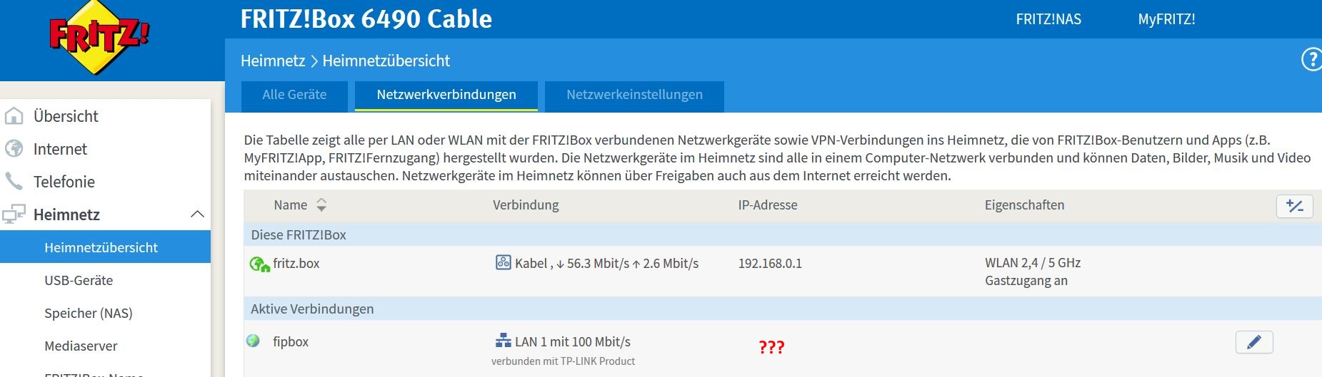

Während der Installation verändert fipbox wohl irgendetwas am Pi - Der Name hat sich ja auch in "fipbox" geändert und der Stream ist nicht mehr über 192.168.0.2:8080 erreichbar. Überhaupt ist der Pi nicht mehr über eine IP erreichbar. Fritzbox gibt mir auch keine IP mehr an:
Fritzbox leer.JPG (300.48 KiB) Viewed 23991 times

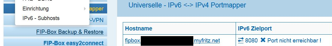

Der sagt mir im Moment eh, dass der Port nicht erreichbar ist, obwohl MyFritz-Freigabe eingerichtet ist

Das könnte am Script liegen.
kannst du dich mal bitte an dem PI direkt einloggen und dhcpcd eingeben. Dann sollte die Box sich wieder eine IP holen und übers Netzwerk erreichbar sein.
Ich schau mir das dann mal an, was das quer geht.

habe den Befehl ausgeführt und bekomme mittlerweile auch eine IP in der FritzBox angezeigt. Habe diese auch als fest eingestellt 192.168.0.6.
