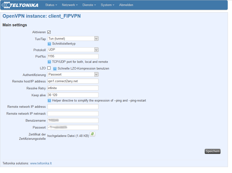

Post by MadPlayer »
was muss ich in meinem Teltonika RUT955 unter Open VPN eintragen?
Ich habe ein paar Daten aus der Conf datei eingetragen, aber funkoniert nicht.
gruß
MadPlayer

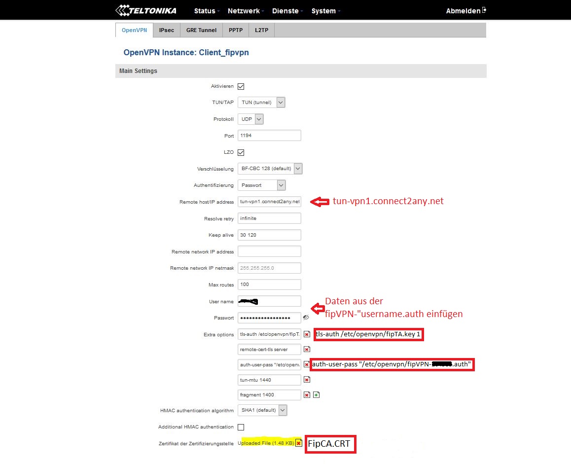

Re: FIP-VPN Tunnel unter Teltonika RUT955 erstellen
Die Einstellungen sollten so aussehen:
als Zertifikat wird die fipCA.crt hochgeladen.

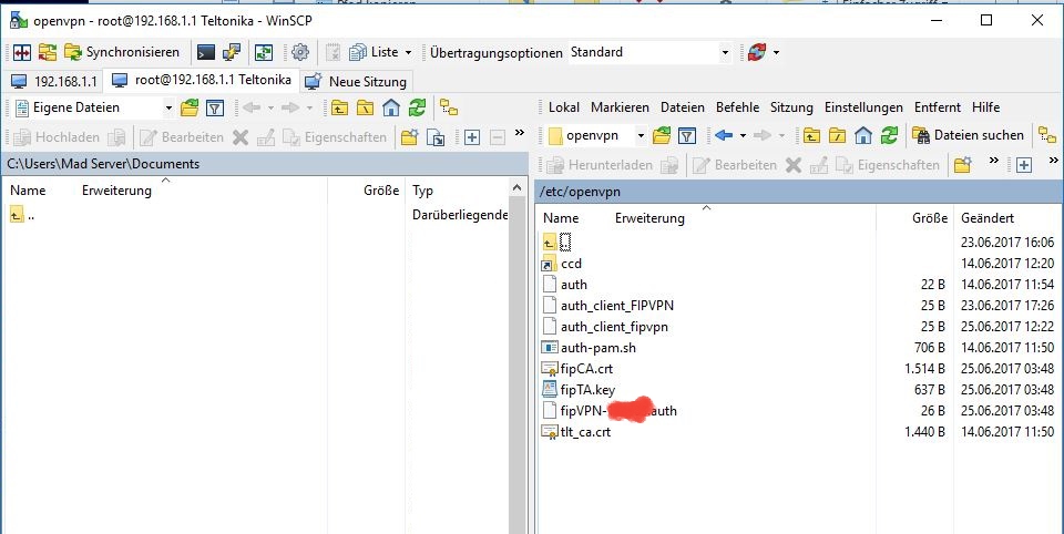

Ich habe es nach einigen versuchen glaube ich hinbekommen. Die Verbindung wurde aufgebaut. Und läuft bis jetzt sehr gut.
Ich habe die openVPN Dateien per SCP auf den RUT955 übertragen und per extra Options eingebunden.

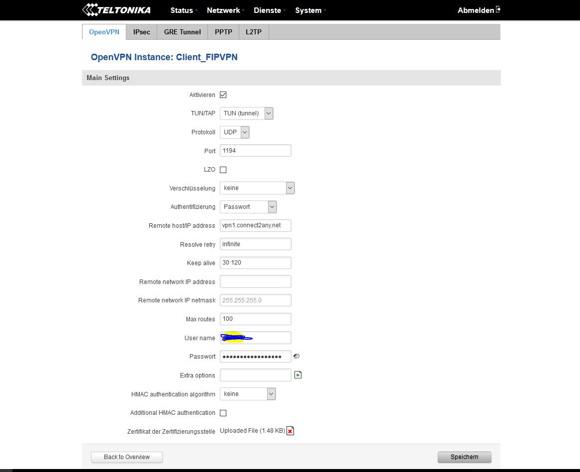

Um eine openVPN-Verbindung (FIP-VPN) mit einem Teltonika Router erfolgreich und relativ simple einzurichten sind folgende Schritte notwendig:
Bildschirmfoto 2018-04-20 um 10.20.34.png (147.53 KiB) Viewed 99250 times

Hallo Tropfen,
nimm doch einfach meine Anleitung ein paar Beiträge weiter oben und schon wird's funktionieren ;-)
VG, Alex
