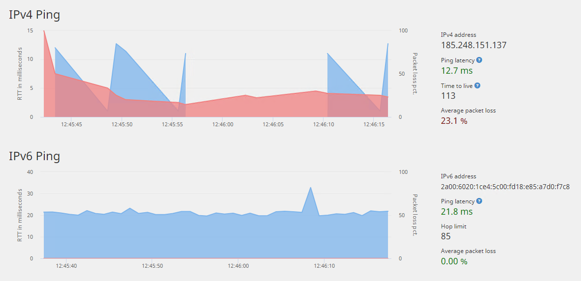

Nach ein paar Stunden verliert mein Server viele Pakete (Siehe Bild) und ich habe keine Ahnung wie ich das behebe.

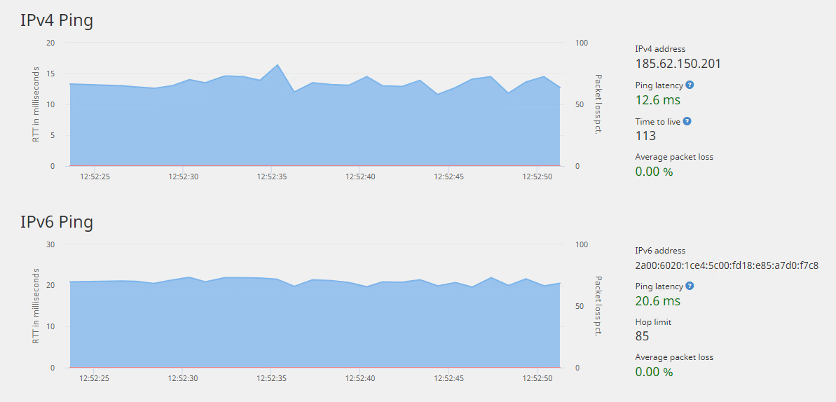

Zweiter Server direkt nach dem Verbinden.

Erster Server nachdem die Paketverluste angefangen haben.
