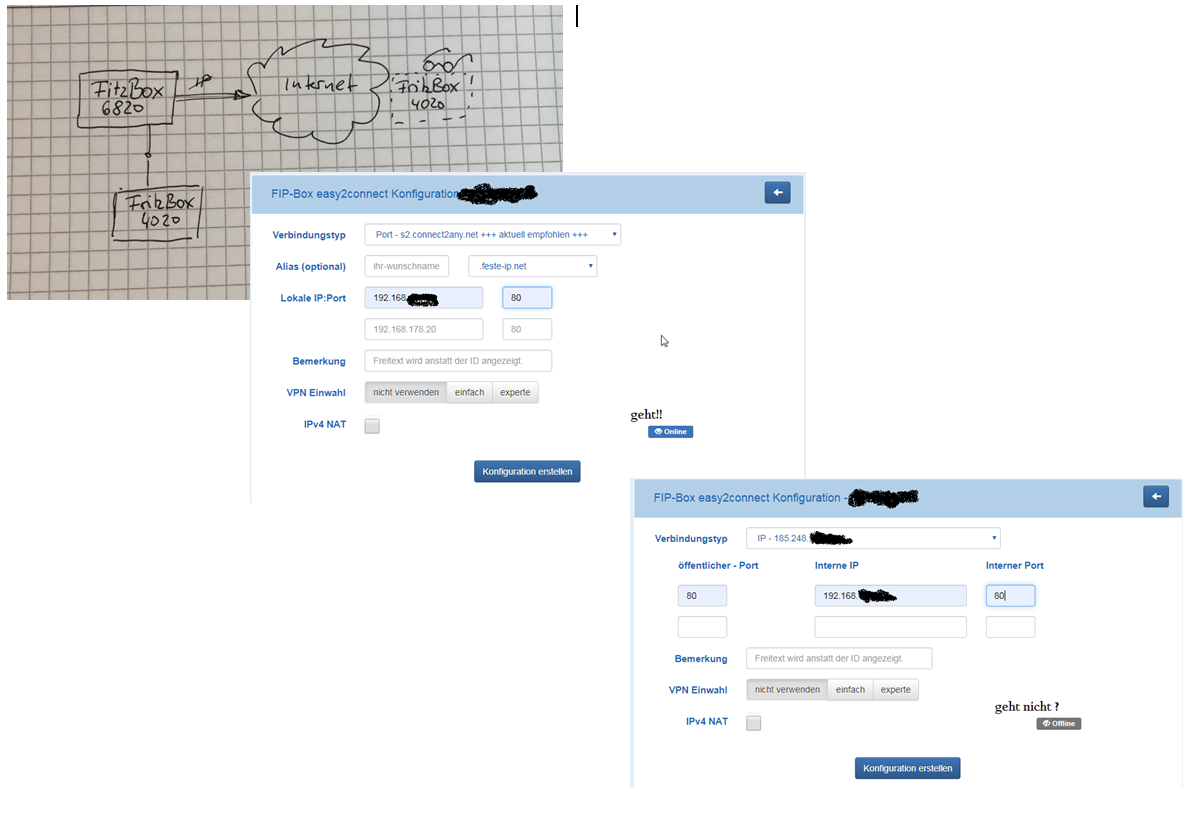

So ich habe meine Ziele erstmal reduziert, und habe einen kleinen Erfolg.
Der "400 Bad Request" scheint daran zu liegen, dass ich versucht habe die Fitzbox sichtbar zu machen die die Internetverbindung aufbaut, auch eine 7490 dahinter ging nicht. So, eine 4020 ließ sich über "s4.connect2any.net" sichtbar machen:
Aber über die IP4 geht es weiter nicht.

Problem gelöst, es gab einen Skriptfehler im System. Ein Ticket hat das Problem gelöst. Danke an die Fest-IP.net Technik!

Es gab ein Problem mit einigen IPs beim Dedizierten Portmapper. Dieser Fehler ist jetzt behoben. Sie können diese Portmapper wieder Speichern und Nutzen.
