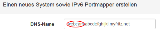

OK, das ist also ein weiterer wesentlicher Unterschied zur offiziellen Anleitung - danach wurde der Hostname (im Beispiel: "webcam") ausdrücklich im Portmapper mit eingetragen:

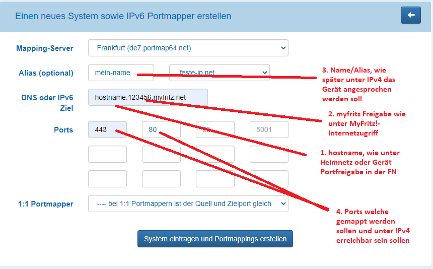

Ja dieser Name ist Hostname - das ist der Gleiche, der auch als Name im Heimnetz verwendet wird. Den gibt man bei der Erstellung des Portmappers an - für den Aufruf ist der nicht mehr nötig.
Man gibt, wenn der Portmapper erstellt wurden keinen Hostnamen mehr mit sondern nur noch den Alias mit Portnummer, wie es im Portmapper unter IPv4 steht - also aliasname:[portnummer]. Theroretisch kann man wenn das eine Webanwendung ist unter IPv4 gleich auf den Link klicken.
Ich würde auch empfehlen auf die Doppelpfeile im Portmapper zum Test zur Diagnose zu verwenden.
1. Steht da Firewallsperre ist was mit der Portfreigabe nicht in Ordnung - wichtig ist natürlich, dass die Portfreigaben auf IPv6 und nicht auf IPv4 eingerichtet werden.
2. Steht da Port nicht erreichbar, dann kommt man durch die FB durch, aber der Port auf dem Endgerät antwortet nicht.
Ich habe es nochmal versucht im Bild darzustellen.
The attachment screen2.png is no longer available
Statt FN sollte es FB (FritzBox) heißen unter 1.

Wenn ich also als Wunschname "mein-name" eintrage, und als Host wie im Gerätenamen, dann sieht das folglich so aus, wenn ich den Port 80 bzw. 443 auf dem Endgerät erreichen möchte:
Fertig dann so:
Wenn Du also Dein Gerät unter iPv4 auf Port 80 erreichen willst gibst Du im Browser: http://mein-name.feste-ip.net:28668 ein. Ich hoffe es ist so einigermaßen klar geworden.
Also der Portmapper oben ergibt dann:

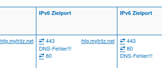

Und zum Test auf den Doppelpfeil - dann sollte die Meldung Port erreichbar auftauchen:

OK, vielleicht kommen wir nun der Lösung näher: Ich bekomme dort die Meldung "DNS-Fehler!!!"

Re: Anleitung veraltet?
Die Fehlermeldung "DNS-Fehler" bedeutet, das es für den Namen:
***.***.myfritz.net
keine IPv6 Auflösung gibt.
Entweder hat das Gerät in der Fritzbox keine IPv6 Adresse bekommen oder der MyFritzUpdater "hängt".
Wenn das Gerät in der Heimnetzwerkansicht eine IPv6 Adresse hat starten Sie bitte den MyFritzdienst einmal neu (de/aktivieren).
