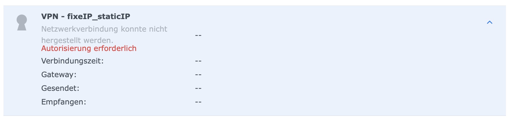

Guten Morgen,
wir testen gerade die Möglichkeiten von feste-ip.net.
Um Daten von einem Synology-Cluster, welches ausschließlich IPv4 spricht zu einer Synology zu übertragen, die sich hinter einem Starlink-Anschluss befindet, haben wir testweise das FIP-VPN mit statischer IP eingerichtet.
Diese Verbindung an der Ziel-Synology eingerichtet, Verbindung wurde aufgebaut. Testweise haben wir gestern Abend die Übertragung einiger Daten gestartet.
Heute morgen sehe ich dann, dass diese Übertragung unterbrochen wurde, der Tunnel lt. Synology noch besteht. Den Tunnel getrennt, neu verbunden. Jetzt wird angezeigt, dass "eine Autorisierung erforderlich" sei (siehe screenshot).
Die Verbindung habe ich dann gelöscht, neu angelegt, gleicher Fehler.
Konfiguration bei fixeIP aktualisiert, runtergeladen, Verbindung angelegt, gleicher Fehler.
Irgendjemand eine Idee, was da los ist?
Die Synology verwendet DSM 7.2.1, was dann OpenVPN 2.5.8 beinhaltet.
Vielen Dank im Voraus.

FIP-VPN mit fixer IP von Synology funktioniert plötzlich nicht mehr
- Bildschirmfoto 2024-06-14 um 08.29.24.jpg (48.14 KiB) Viewed 44812 times

ok, ein Update, die Verbindung läuft wieder.
Ich habe einmal im Konto die VPN-Verbindung komplett gelöscht und neu angelegt.
Beim Import der ovpn-Datei habe ich keinerlei Änderungen durchgeführt, auch diese Empfehlung hier in den HowTos den Namen der .auth-Datei nach auth-user-pass zu entfernen, habe ich nicht befolgt.
Ich habe nur (per ssh in der client_oXXXXXXXX) noch den verbose-level auf 4 gesetzt
verb 4
und eine dedizierte Log-Datei konfiguriert
log-append /var/log/openvpn.log
Anschließend hat sich der Tunnel wieder verbunden.
Leider weiss ich immer noch nicht was die Ursache war, warum der alte Tunnel, der ja bis heute nacht gegen 04.00 gelaufen ist, heute morgen dann nicht mehr wollte...
