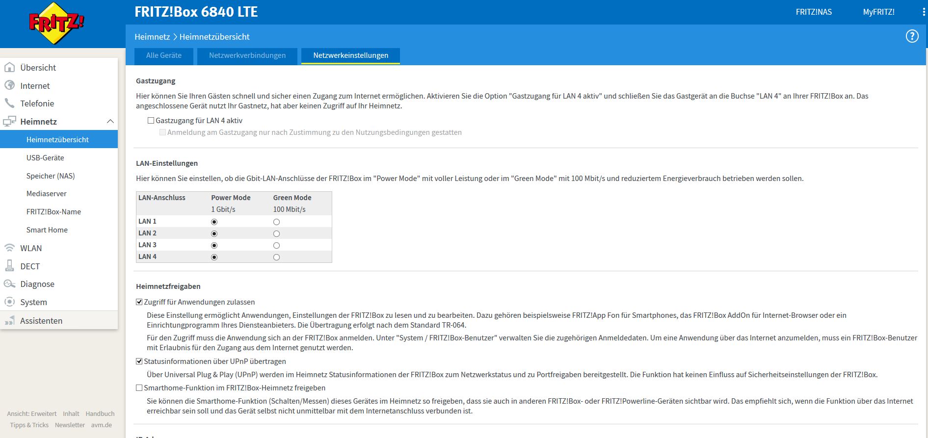

Zuerst hatte ich auch mit Deinem Script einen Traceback vom fritzconnection.py. Beim Zugriff auf die Boxip:49000 kam Seite nicht gefunden.
http://fritzbox.ip:49000/igddesc.xml'
Das hatte ich bei meinen Versuchen vorher auch...
Die Erklärung dazu ist, man muss in der Fritzbox auch den UPNP Dienst aktivieren. Ich dachte das wäre bei TR-064 nicht erforderlich und hatte es daher nicht eingeschaltet. Diese Freigaben hat die Box nicht automatisch. :!:
Will man das ganze in python vorher testen, kann man die Befehle auch einzeln Eingaben. Zu beachten ist nur dabei, dass das Passwort in " gesetzt wird und nicht in ´, zumindest funktionierte das bei mir nicht.
