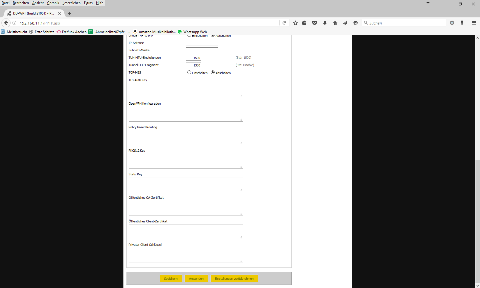

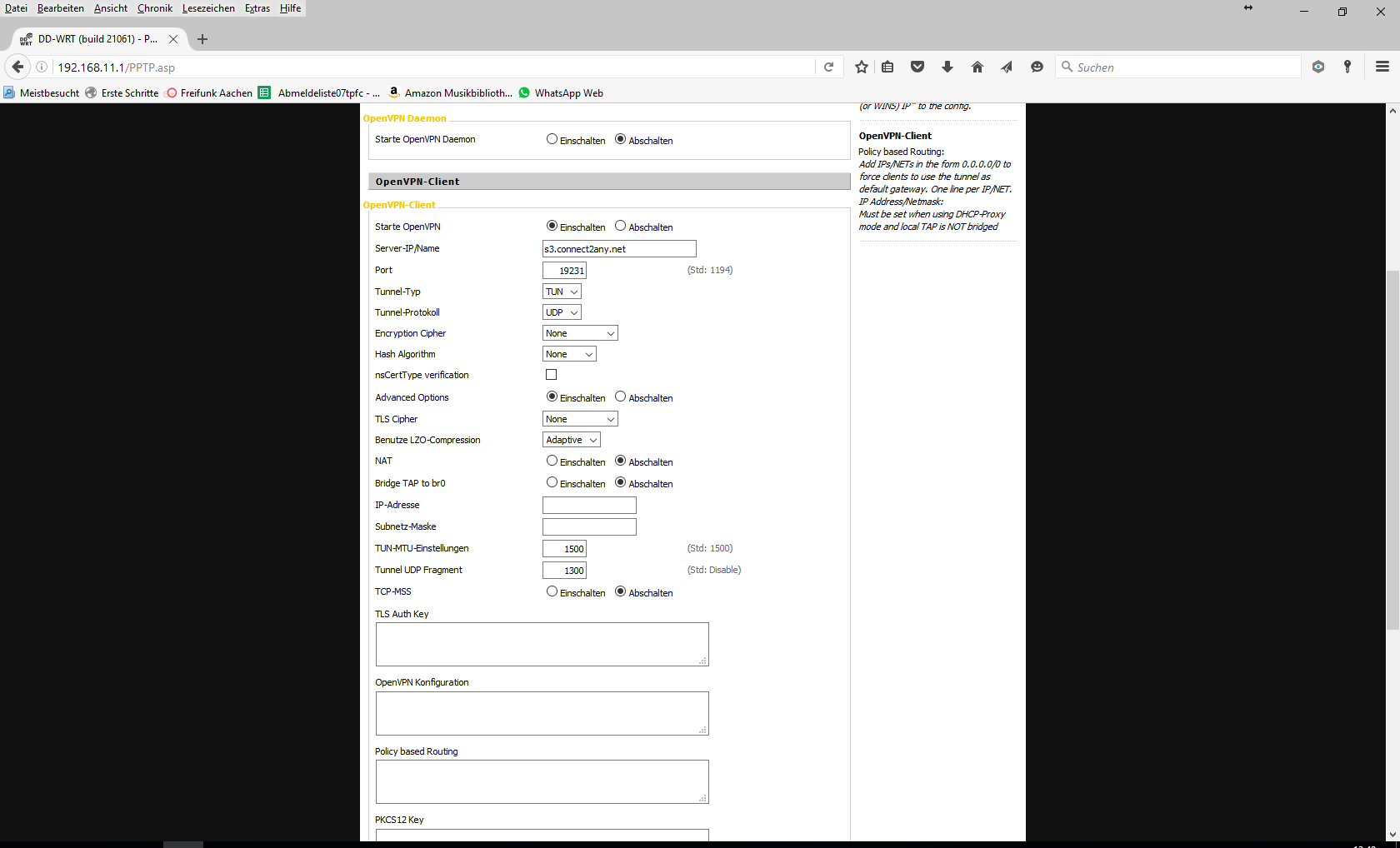

ich möchte gerne einen DD-WRT Router (mit Openvpn-Client Modus) mit einer easy2connect box verbinden. Ich weis aber nicht, was ich von den Client Dateien, auf der Web-Oberfläche des Routers eintragen muss. Anbei habe ich mal einen Screenshot der Router-Weboberfläche gemacht.

das Problem ist (war) das beim Easy2Connect Client VPN immer der Default Gateway ins VPN gedreht wurde. Das hat DD-Wrt nicht akeptiert.
Jetzt kann man in den Option des Cient_VPN im Menü "experte" Einstellen, das nur das LAN über des VPN erreichbar wird.
Nat: einschalten
Server und Port aus der .ovpn Datei auslesen.
Modus: TCP
Öffentliches CA-Zertifikat -> ca.crt
Öffentliches Client-Zertifikat -> client.crt
Privater Clientschlüssel -> client.key
