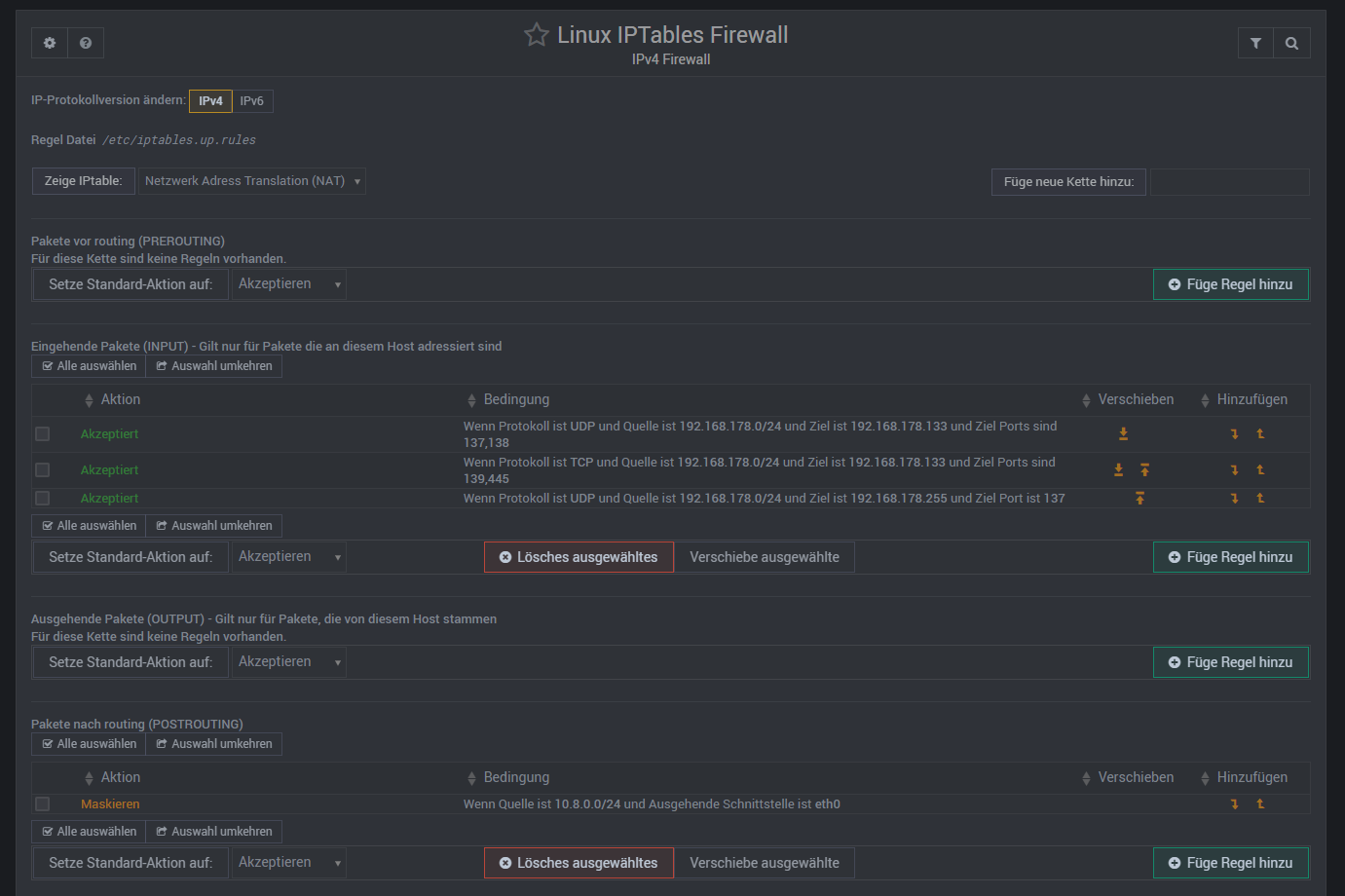

Ich hatte auch schon überlegt, ob das SMB-Protokoll noch zusätzlich freigegeben werden muss; und versucht, das in iptables einzufügen:
Aber das scheint keinen Unterschied zu machen. Wobei mich auch irritiert, dass in Webmin die Option "Aktiviere beim Booten" immer deaktiviert ist und sich scheinbar auch nicht einschalten lässt. :? Da stoße ich leider wieder an meine Linux-Grenzen ...
