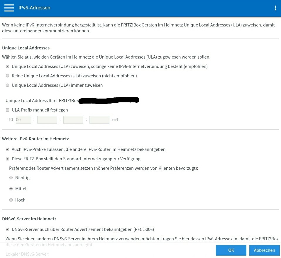

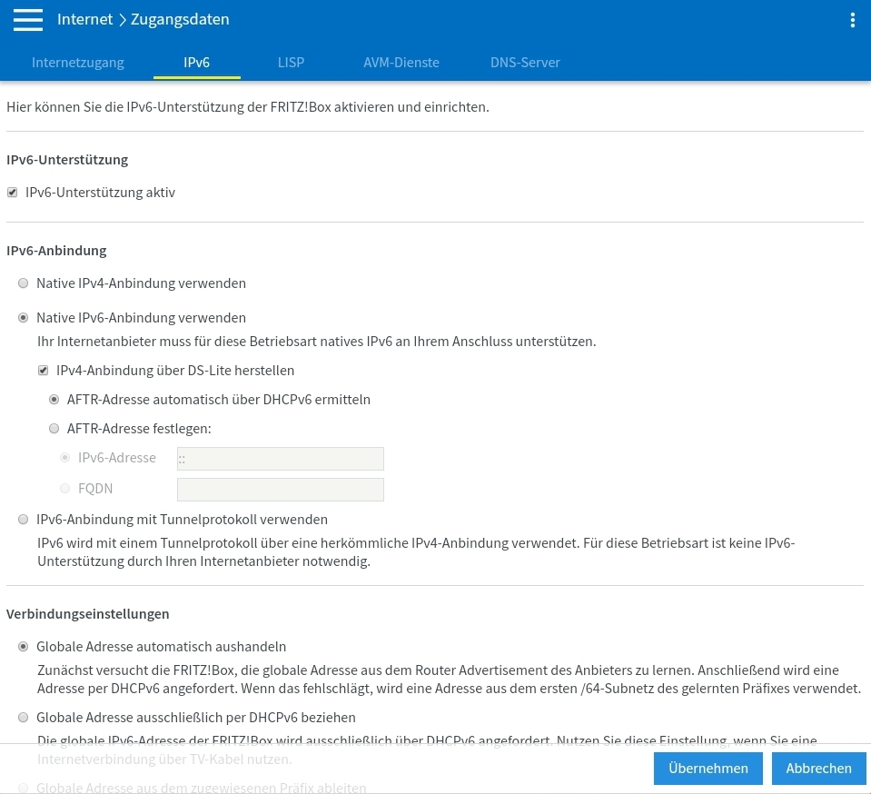

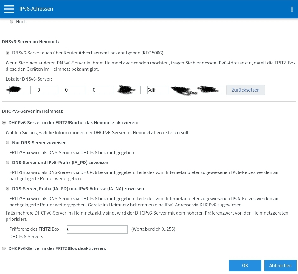

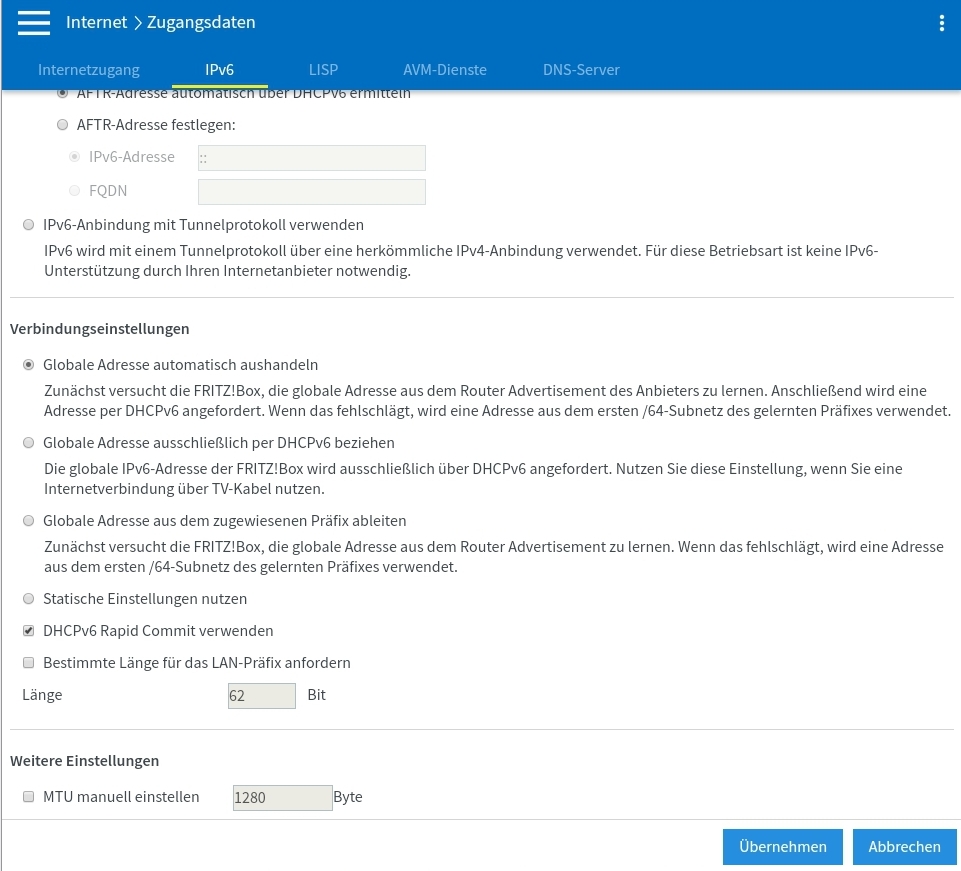

Falls dir meine IPv6 Konfiguration was hilft.

Hmm - das mit dem Präfix ist zwar komisch, aber vielleicht ist das vom Provider abhängig.
Sind denn die Lämpchen bei den Portfreigaben auch grün und hast Du bei Erstellung der Portfreigaben auch immer Portfreigabe und nicht MyFritz -Freigabe angewählt?
und noch eine blöde Frage - ein myFritzAdresse hast Du aber aktiv?
Deine ipv6 Konfig ist OK - das ist bei mir identisch! - Das ist doch schon mal gut
Und wenn Du schon bei den Netzwerk Einstellungen warst - hast Du auch beim DNS-Rebind Schutz Deine Hostnamen eingegeben, die Du in feste-Ip nutzt:
also: <hostname>.feste-ip.de (oder Domain die Du verwendest.

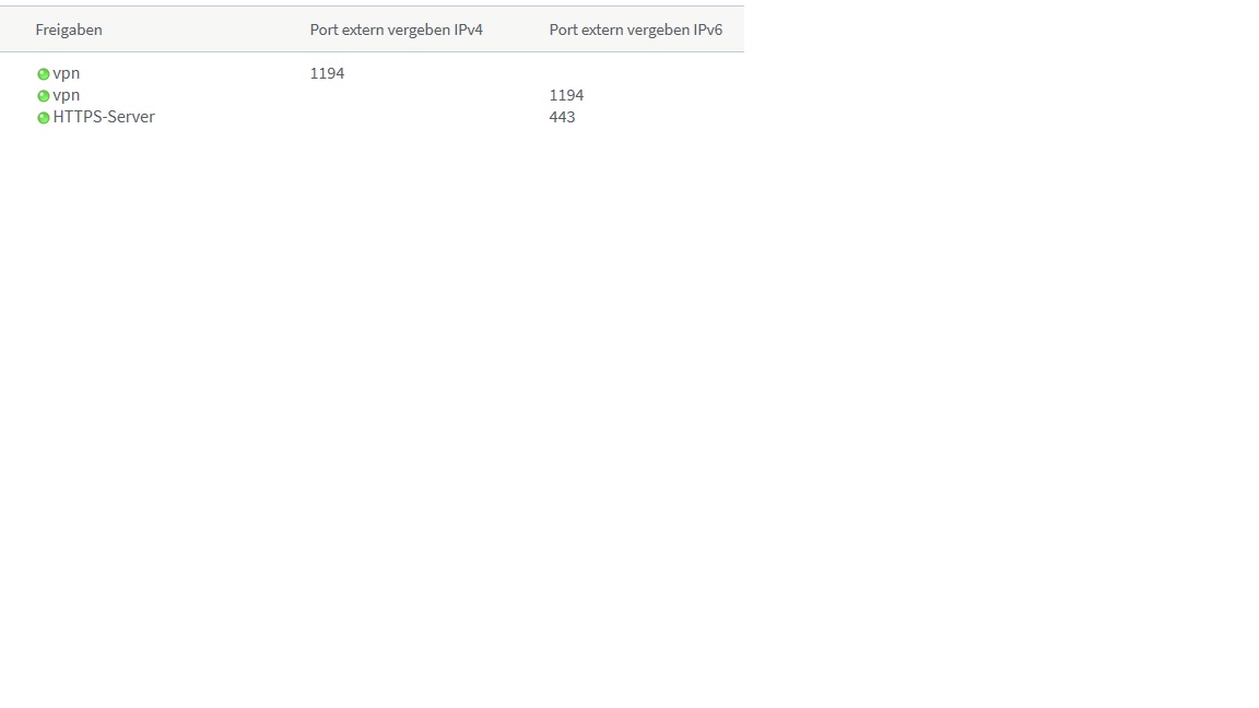

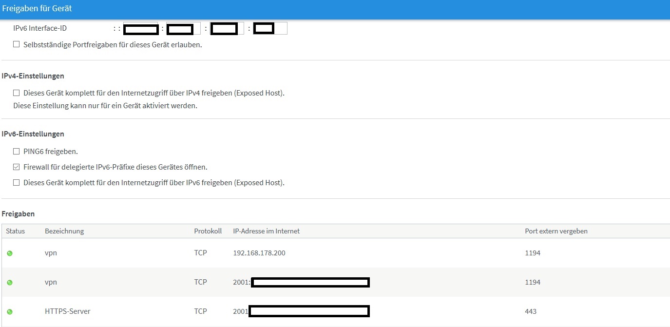

So schauen meine Portfreigaben für mein Gateway aus.

Die Lämpchen bei den Portfreigaben sind grün und es sind auch TCP-Portfreigaben (Korrekt eingestellt wie auf dem Bild).
