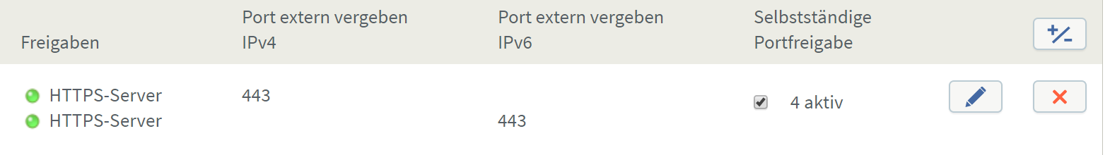

wollte mein QNAP NAS über das Internet per Portmapper erreichbar machen. Dazu habe ich mich an diese Anleitung gehalten:
http://www.feste-ip.net/dslite-ipv6-por ... ortmapper/
Hat soweit auch alles geklappt, der Zugriff klappt jedoch nicht. Der Test im Portmapper selber gibt die Meldung "Port nicht erreichbar!" aus.
In der Fritzbox habe ich aber den Port 443 freigegeben, somit müsste ich doch aus dem Internet per https auf die Weboberfläche des NAS zugreifen können, oder übersehe ich da was?
Anbei ein Bild, welches die Portfreigaben der Fritzbox zeigt.
Re: Portfreigabe Fritzbox / QNAP NAS
können Sie Ihr Qnap intern über die MyFritz Freigabe erreichen? Stimmt die IPv6 Adresse der MyFritz Freigabe mit der IPv4 Adresse der QNAP überein?
