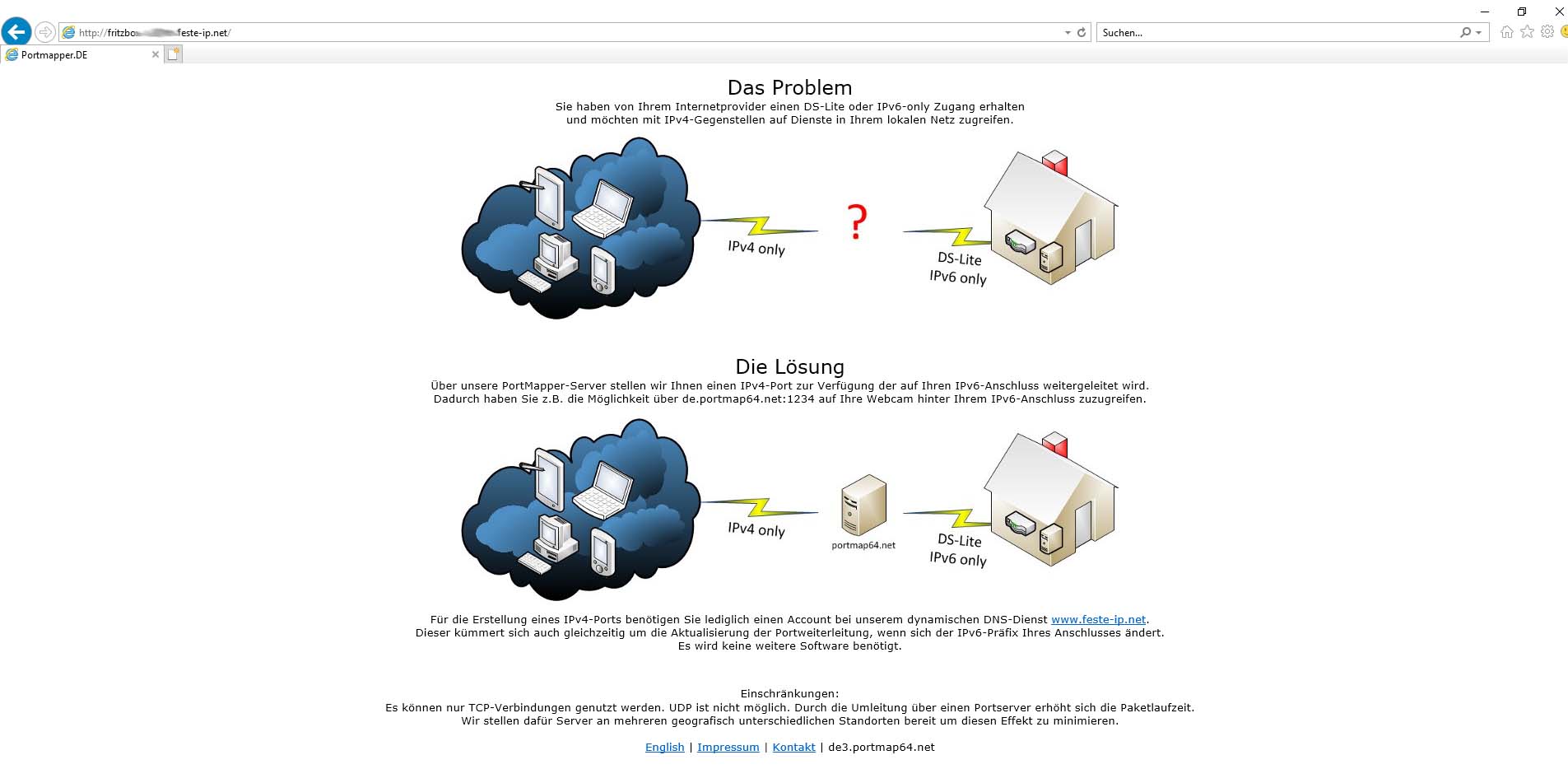

Wenn ich nun meinen Alias eingebe, dann öffnet sich eine Internetseite „Portmapper.DE“ mit meinem Alis in der Adresszeile. Aber ich komme nicht auf meine Fritzbox.
Schicke ich ein Ping im Command-Tool an meinen Alias, dann wird eine IPv4 Adresse angezeigt und das Ping kommt ohne Verluste zurück. Aber warum zum Teufel komme ich nicht auf die Fritzbox? Ich hoffe, die Screenshots helfen weiter. Weiß jemand Rat? Muss ich in der Fritzbox noch etwas berücksichtigen? Gibt es Einschränkungen beim Alias? Meiner hat einen Bindestrich.

Allerdings ist mit eben noch aufgefallen, dass ich sofort eine Fehlermeldung bekomme, wenn ich die feste-ip.net Adresse einschließlich Port 446.. in die Adresszeile kopiere.
Also ohne den Port hinter dem Doppelpunkt kommt die fest-ip.net - Seite wie im Screenshot, mit der Portnummer (wie im Video) kommt sofort die Meldung, dass es keine Ergebnisse für die Seite gibt.

Re: Zugriff auf Fritzbox-Oberfläche – Ping funktioniert, Zugriff auf Fritzbox ist aber nicht möglich
welche Meldung erscheint denn beim Zugriff?
Haben Sie im "DNS-Rebind-Schutz" der FritzBox Ihren Domainname (so wie im Portmapper eingerichtet) eingetragen (ohne http(s) und ohne Portnummer) ?
Vielen Dank für die schnelle Antwort.
Ich habe die Einstellungen nun nochmal geprüft und habe meinen Fehler entdeckt.
Es lag bei mir am "DNS-Rebind-Schutz".
Ich habe wohl beim eintragen der Domain einen Tippfehler gehabt.
Besten Dank!!!
