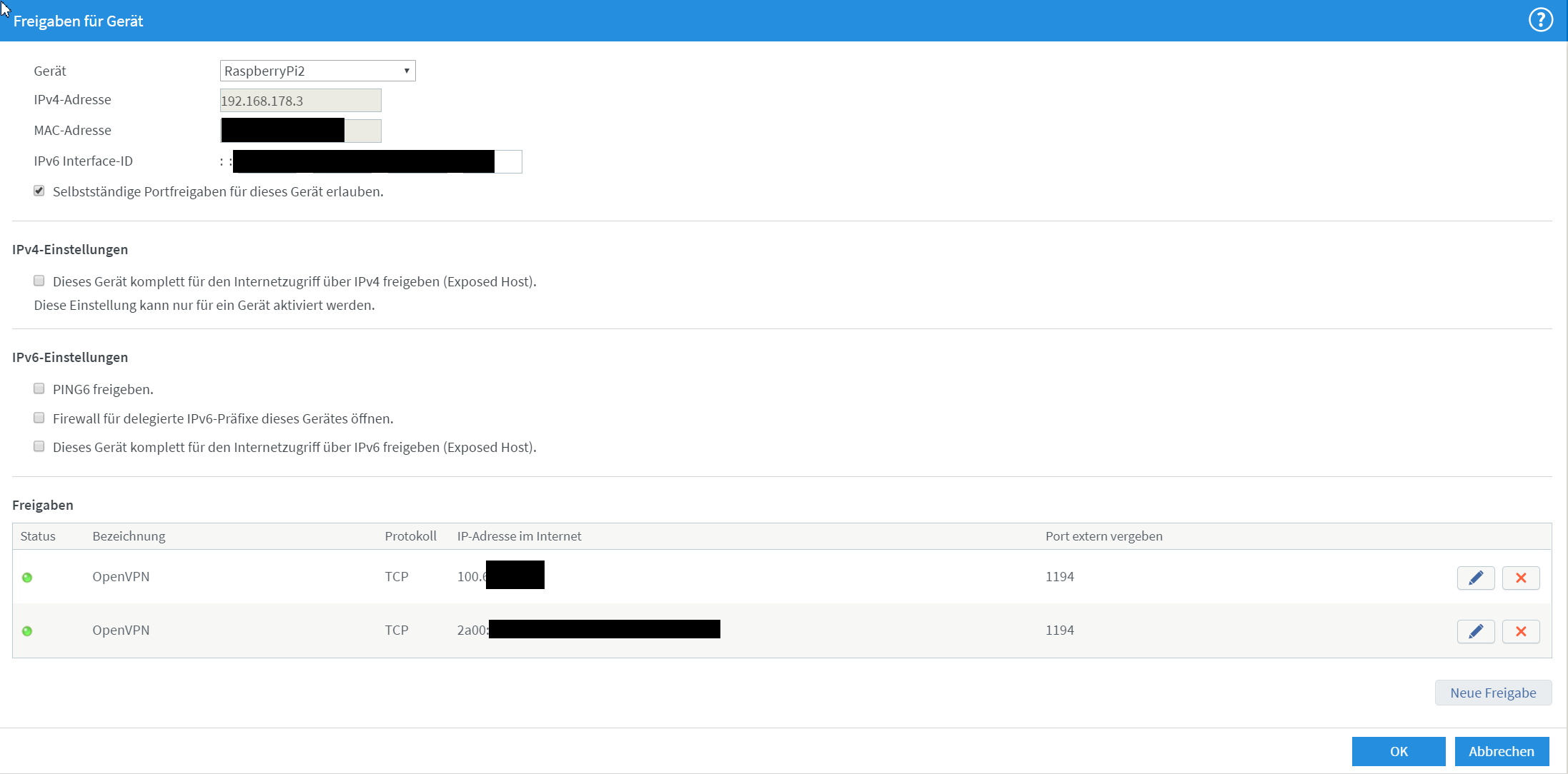

Der Portmapper bzw. meine Myfritz-Freigabe des VPNs funktionieren wie oben angedeutet nicht mehr. Ich habe daraufhin einen neuen Portmapper angelegt. Dieser funktioniert allerdings nicht wie üblich. Wenn ich den Verbindungstest in der Spalte "IPv6 Zielport" nutze, bekomme ich je nach Freigabeart der Fritzbox die Meldungen "DNS-Fehler!!!" (direkte Portweiterleitung in der FritzBox) oder "Port nicht erreichbar !" (beim Auswahl einer MyFritz-Freigabe).
Wenn ich in der Fritzbox versuche eine neue MyFritz-Freigabe einzurichten, stehe ich auch jedes Mal vor dem Problem, das eine IPv4 und eine IPv6 Weiterleitung in der FritzBox erzeugt wird. Diese führt vermutlich zu den Problemen.
Wenn ich nach Neueinrichtung der VPN Freigabe versuche nur die IPv4 Freigabe zu deaktivieren, werden automatisch beide Freigaben deaktiviert.

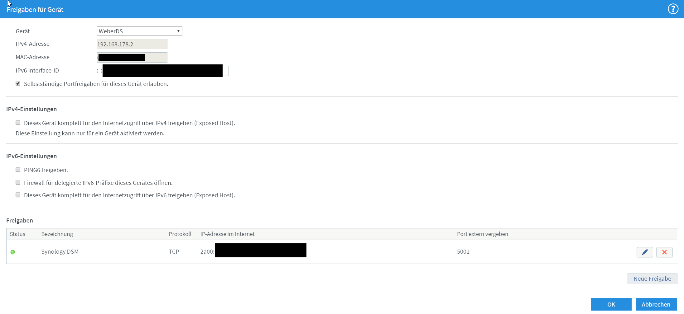

Bei der MyFritz-Freigabe vom NAS ist lediglich eine IPv6 Weiterleitung eingerichtet. Diese Freigabe funktioniert auch weiterhin ohne Probleme, ich kann durch den universellen Portmapper problemlos von extern auf die NAS zugreifen. In der Spalte "IPv6 Zielport" gibt es auch keine Fehlermeldung.

- die MyFritz Freigabe ist nicht mehr korrekt:
Das ist auch meine Vermutung. Auf der Fritzbox Oberfläche ist wie erwähnt für den Port meines Raspberrys eine IPv4 UND eine IPv6 Freigabe eingerichtet. Dies lässt sich auch nicht ändern. Deaktiviere ich die IPv4, ist die IPv6 auch deaktiviert. Lege ich eine IPv6 an, wird automatisch eine IPc4 Freigabe erzeugt. Beim meiner NAS ist nur die IPv6 Freigabe vorhanden. Und dort funktioniert alles.

Im Anhang befinden sich nun zwei Screenshots zu den jeweiligen Freigaben. Wie gesagt... Wenn ich bei der Freigabe für den Raspberry IPv4 deaktiviere, verschwindet die IPv6 auch. Bei der Freigabe der NAS gibts es erst keine IPv4 Freigabe.
Ich vermute das hierdurch zwei Freigaben auf einen Port laufen und es deshalb eskaliert...
