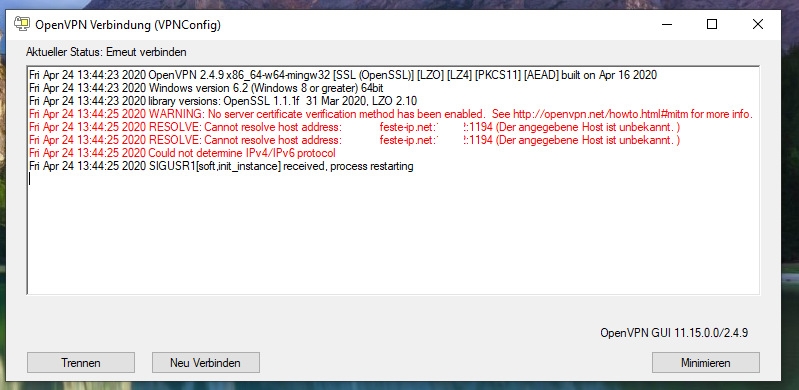

dazu mal der Log aus dem Open VPN
als ob der Client die
chriss8
Joined: Fri 24. Apr 2020, 10:44
Re: Feste IPv4 für 2 Geräte
Post by chriss8 »
*** als ob der Client die Verbindung nicht zu Feste Ip.Net herstellen kann.
Gruß Christian
und danke euch ;)
Hallo chriss8,
Das ist zwar nicht der richtige Beitrag aber ich werde Ihnen mal Ihre Frage beantworten.
Sie haben bei in Ihrer Config Datei im Eintrag remote den Falschen wert. Sie müssen bei remote den wert bei IPv4 Mapping über eingeben. (den Doppelpunkt lassen Sie bitte weg)
Wichtig:
Bei einem Portmapper muss das OpenVPN auf TCP laufen.
den richtigen Wert sende ich über PN
