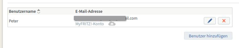

Benutzer u. Passwort hast du ja hoffentlich auf der Fritzbox angelegt.

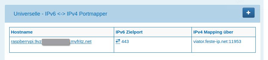

Wenn ich das richtig sehe, hast du im Portmapper unter hostname eine ipv6 Adresse eingegeben. Nimm statt dessen deine myfritz adresse u. mach den portmapper nochmal neu. Also dies eingeben. xxxxxxx.myfritz.net

also den portmapper habe ich nun auf die my-fritz Adresse umgestellt.
Wenn ich aber in my-fritz direkt auf die beiden links klicke gibt es keine Verbindung im Browser. Vorher bei Port 80 hatte ich Zugang über diese Links.
Sol ich die Freigabe so bestehen lassen?
Wie meinst du das mit Benutzer? Den User?
Wie soll ich den Link eingeben?
So?
https://viator.feste-ip.net:11953
Damit rödelt der PC endlos lange und es gibt kein Ergebnis.

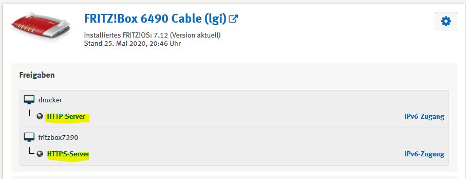

Leute! Bevor jetzt jemamd aus dem Kellerfenster springt........ :lol:
Bevor die Geräte nicht über IPV6 erreichbar sind wird garnichts im Portmapper eingestellt!!
Es muß sichergestellt sein das die Geräte, bei mir ist es ein Drucker mit der Weboberfläche Port 80 und eine zweite Fritzbox Port444.
Erst wenn ich bei MyFritz auf HTTP-Server oder HTTPS-Server klicke und mein Ziel erreiche beschäftige ich mich mit dem Portmapper, vorher hat das alles kein Wert.

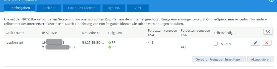

@ palmenbaum dein link ist richtig. Das Gerät mit dem du von außen zugreifst muß aber zum Port 443 freigeschaltet werden, sonst wird das nichts.
Unter Netwerkeinstellungen DNS Rebound dann noch den obigen link vom portmapper ohne port eintragen

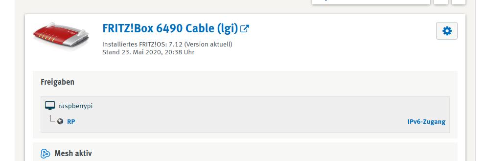

@brehlear verstehe nicht was du meinst, sein server bekommt doch ne ipv6, siehe screenshot.

hier die einstellungen, vom raspb. die portfreigabe vorher löschen
Posted: Wed 27. May 2020, 11:22
by Wolli1964
und hier
