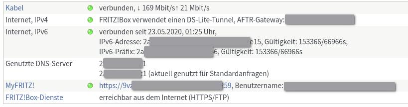

benötige dringend Hilfe beim Einrichten des Zugriffs auf einen Raspberry Pi mit WordPress. Im Heimnetzwerk kann ich die Wordpress Seite ohne Probleme laden über die IP, die für den RasPi angezeit wird:
Leider funktioniert der Zugriff unterwegs (mobiles Internet) vom Handy nicht. Wahrscheinlich liegt es an der IPV4 / IPV6 Problematik.

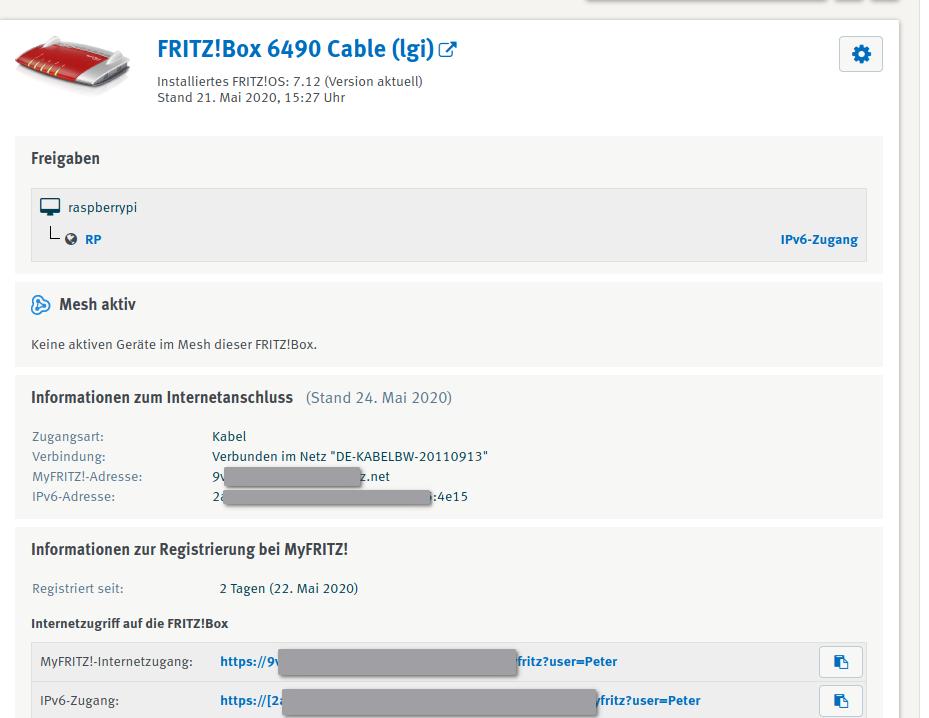

Mein Internet Provider ist Unity Media. Anbei ein Bild vom Online Monitor:
online monitor.jpg (30.7 KiB) Viewed 115575 times

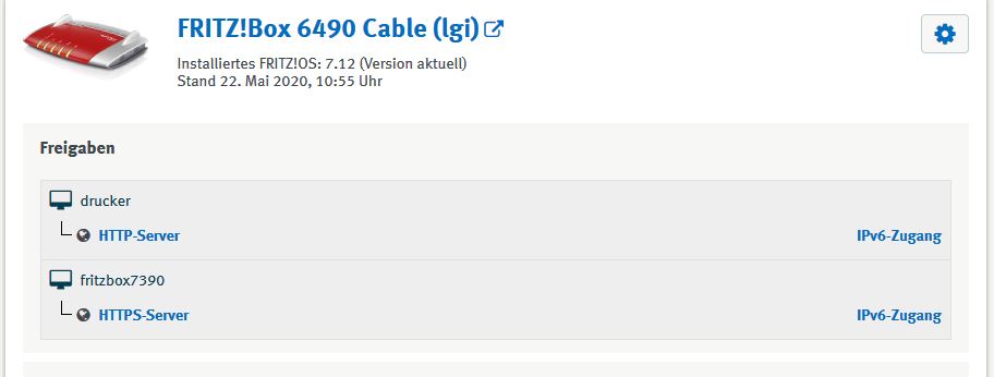

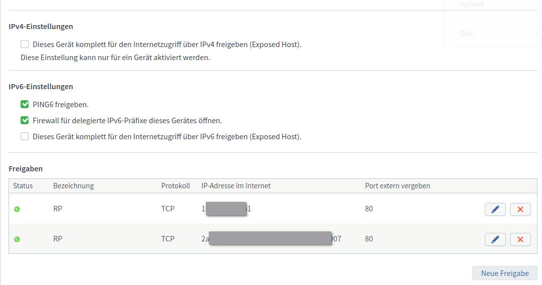

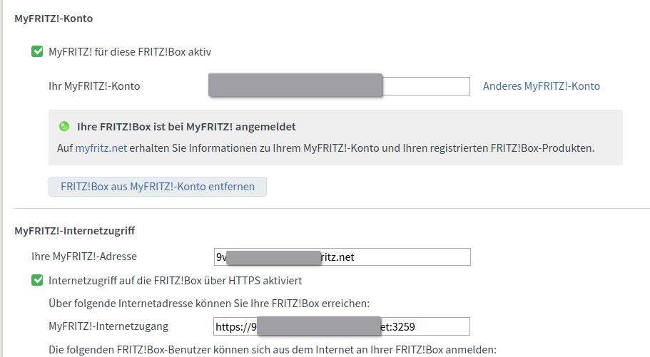

Gemäß Anleitung habe ich ein myFritz Konto erstellt:

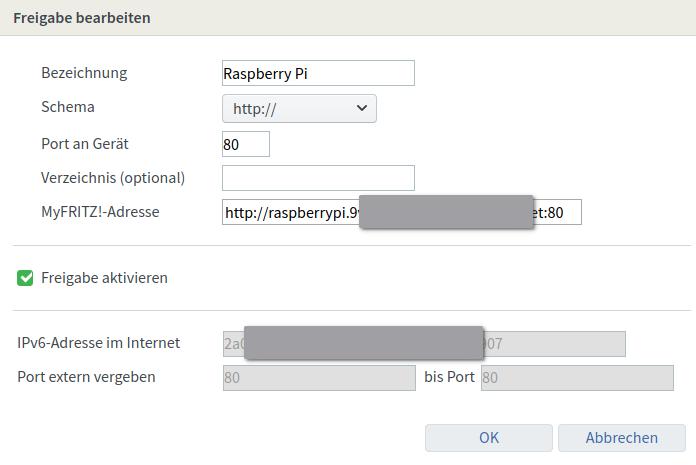

Weiterhin habe ich eine Freigabe erstellt:
message portfreigaben.jpg (25.94 KiB) Viewed 115555 times

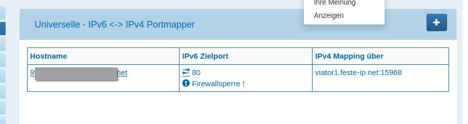

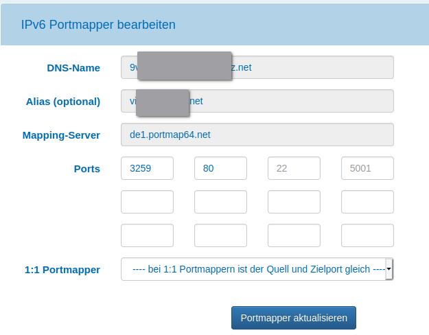

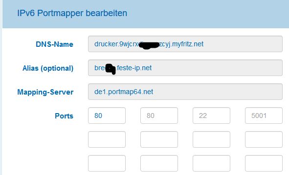

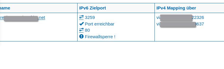

Danach habe ich folgende Portmapper Einstellungen gemacht:
Hier sieht man, daß die FritzBox erreichbar ist und der Port 80 eine Firewallsperre hat.

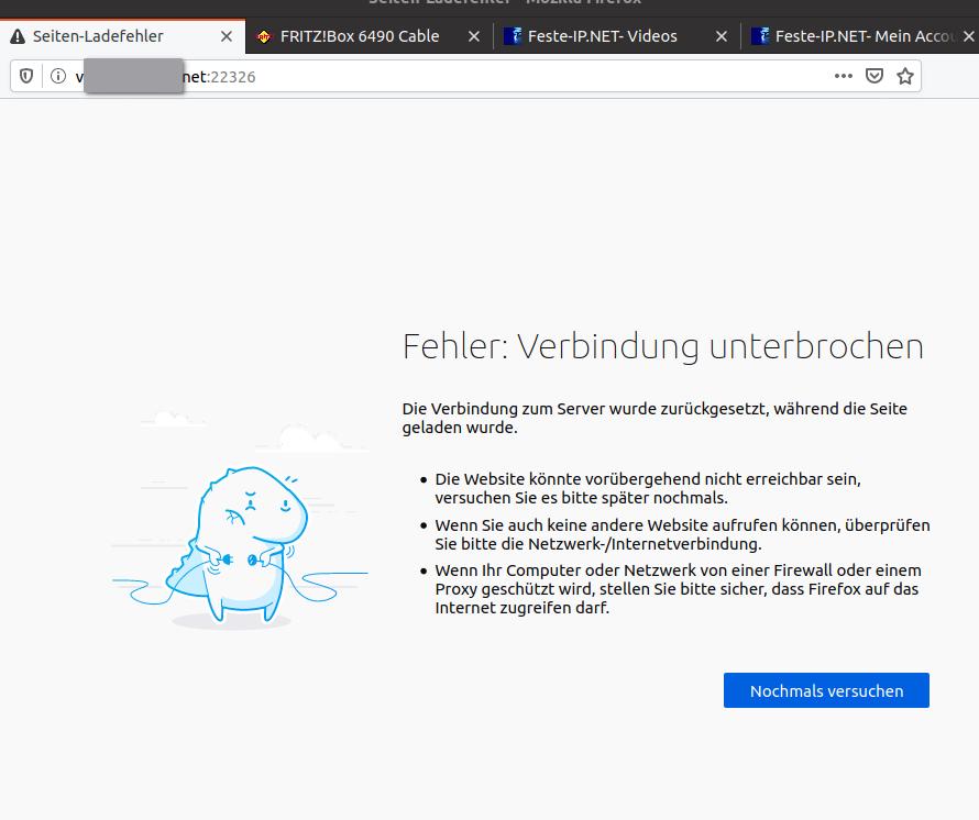

Wenn ich den Link in den Browser einfüge erhalte ich einen Seitenladefehler:
Wer hat eine Idee was ich falsch gemacht habe.

die 12 Ports die man in dem Portmapper freigeben kann sind nur für ein Gerät!!!!
Man brauch für weitere Geräte mehrere Portmapper.

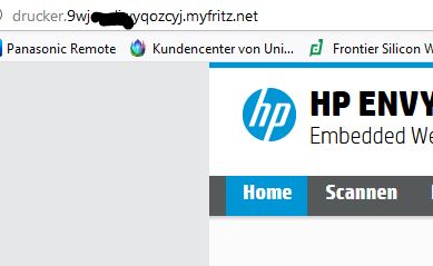

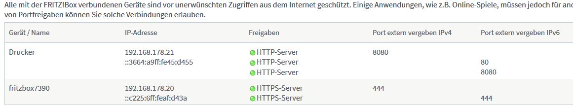

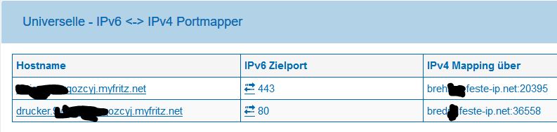

Meine Fritz box ist unter: xxxxxxxxxxxx.myfritz.net zu erreichen und dafür gibte es die Freigabe bzw. Port 443
Meine zweite Fritzbox ist unter: fritzbox7390.xxxxxxxxxxxxxx.myfritz.net:444
Die Weboberfläche des Druckers ist unter: drucker.xxxxxxxxxxx.myfritz.net/ mit dem Port 80 zu erreichen.
Also für jedes Gerät einen Portmapper:

Hab die Einstellungen geändert weil ich ja eigentlich nur auf den PI (Wordpress) zugreifen will. Somit bräuchte ich ja nur einen Portmapper.
Es besteht leider noch immer die Firewall Sperre.
Jemand eine Idee?

Da ist immer noch die Adresse von der Fritzbox drin.
Beim freigegebenen Gerät kommt vor der Fritzboxadresse der Gerätename wie bei mir z.B. drucker
Mal bei MyFritz schauen ob dort der freigegebene PI erscheint und dann unter HTTPS Server die Adresse ohne https im Portmapper eintragen.
Vor der Fritzboxadress in Myfritz kommt noch der Freigabename

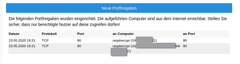

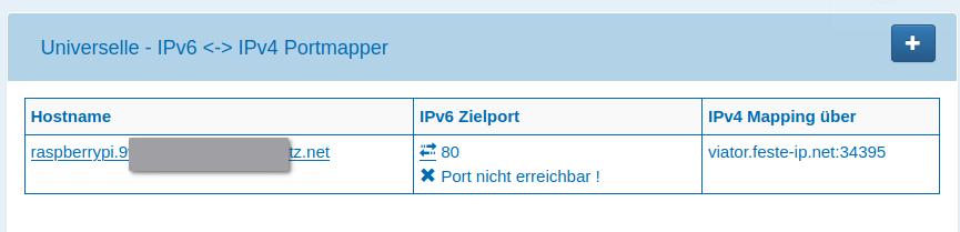

ok, nun habe ich die IP Adresse vom RasPi in den Portmapper eingetragen --> Meldung: Port nicht erreichbar
port nicht erreichbar.jpg (24.06 KiB) Viewed 115516 times
Soweit ich im Forum gelesen habe, bin ich damit durch die Firewall durchgekommen!?
Was kann ich nun noch tun, damit ich den Port erreiche?

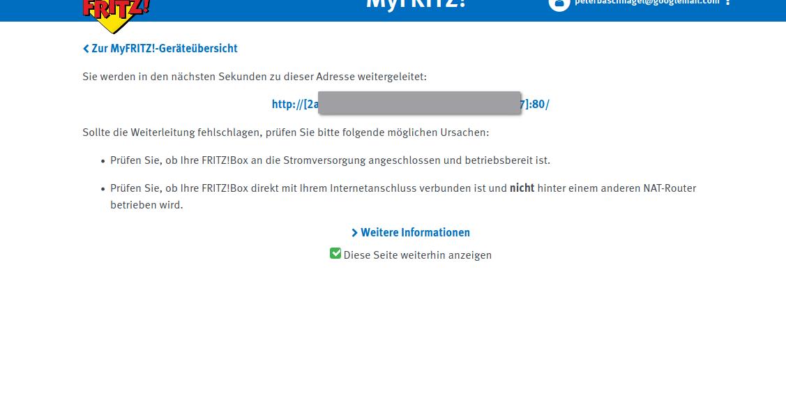

Kann man den PI erreichen wenn man auf HTTP Server oder IPV6 Zugang in Myfritz klickt?
brehlear
Posts: 30

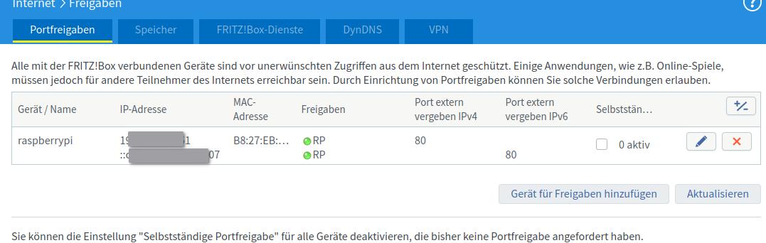

Post by brehlear »

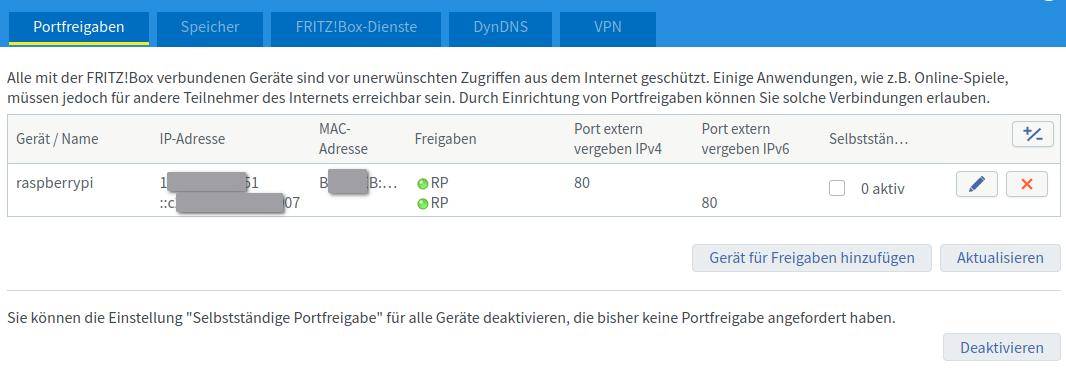

Sind die Freigaben grün in der Fritzbox?
palmenbaum
Posts: 17
Joined: Fri 22. May 2020, 20:40
Post by palmenbaum »
Freigaben sind grün
freigaben grün.jpg (51.71 KiB) Viewed 115506 times

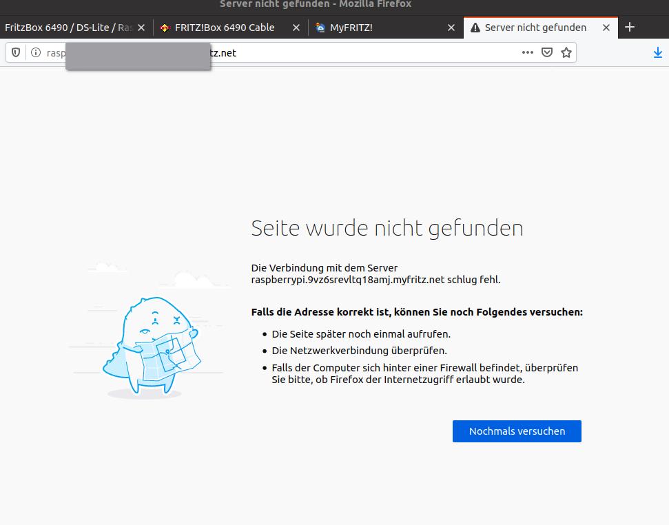

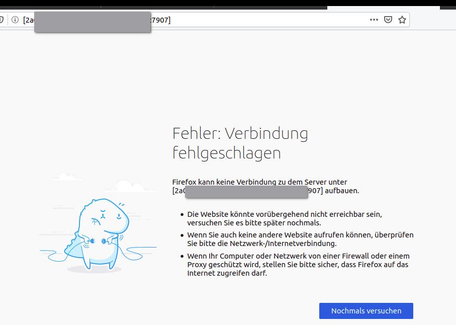

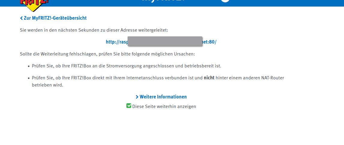

Klick auf "RP" als auch ipV6 sind nicht erfolgreich:
Das erste Bild wird für ca 10 Sekunden angezeigt- danach kommt jeweils die Seite "nicht gefunden" oder ähnlich.
ipv6_seite nicht gefunden.jpg (51.51 KiB) Viewed 115503 times
