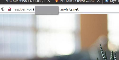

Meine Einstellungen sind nun wie folgt:
(Fritzbox wure danch neu gestartet)
Ergebnis: (Auf meinem Ubuntu PC im WLAN)

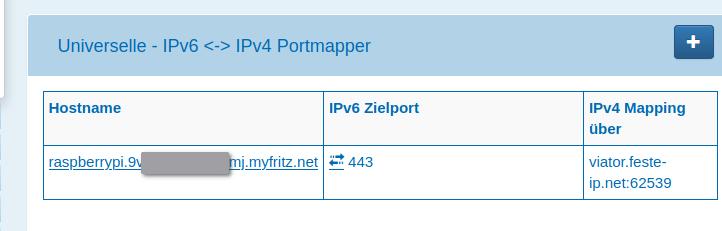

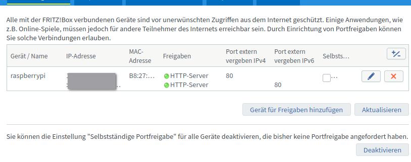

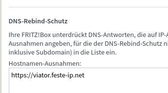

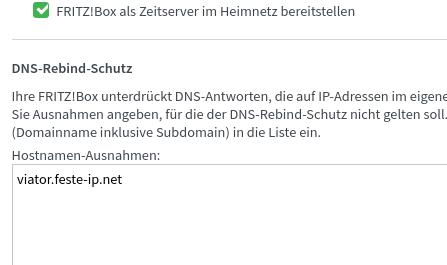

Unter dns rebind beim Eintrag das " https:// " davor weglassen.
der port im portmapper sollte der gleiche sein wie im rasp. angegeben. In dem Fall also 80 oder 8080, mußt du nachschauen. Da hatte mein Vorredner recht, war mein Fehler. Dann sollte es eigentlich klappen. Mal mit Handy ohne wlan probieren.

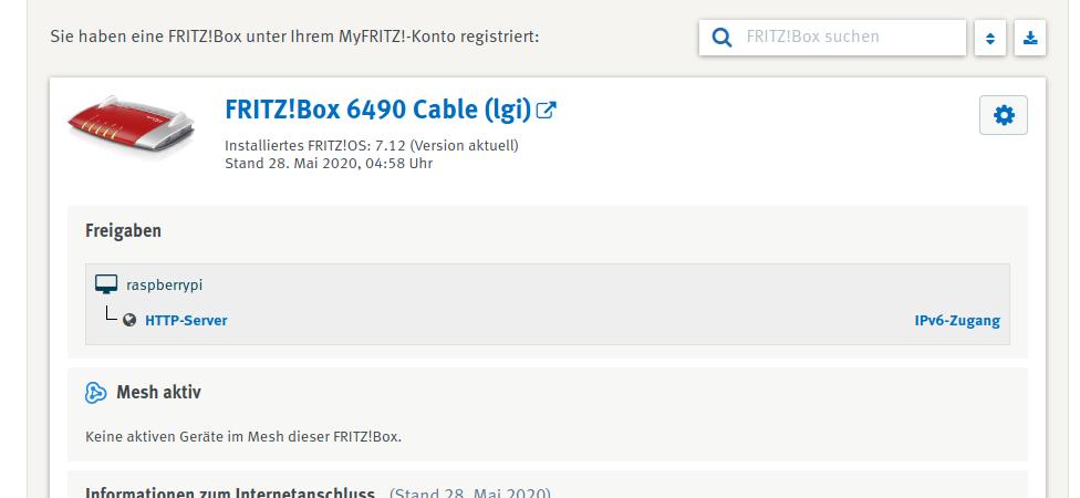

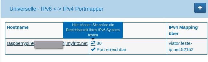

die Einstellungen habe ich wieder geändert auf Port 80. Über myFritz läst sich Wordpress jeweils über die beiden Links erreichen.
Prtmapper zeigt "Port erreichbar".

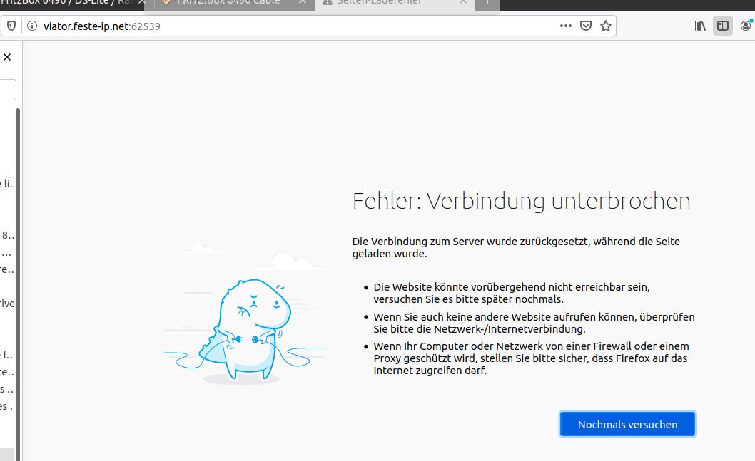

Bei Eingabe von "viator.feste-ip.net:52152" in der Browseradresszeile wird eine Seite von Feste-IP angezeigt. Und die Adresszeile springt sofort um auf "viator.feste-ip.net" (also ohne Portnummer). Dies ist auch beim Handy (ohne WLAN) so.
An was könnte das liegen?

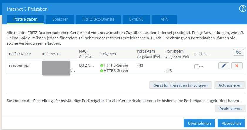

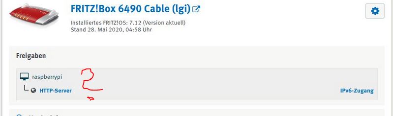

My Fritz braucht https.
Nachdem du, siehe Bild, auf ok gedrückt hast, wir der Port 443 vergeben nach Übernahme. Den änderst du wieder in Port 80, ok u. wieder übernehmen.

Das Port 80 also hier gemaped auf 52152 ist kein HTTPS Port!!! Kann nicht gehen.
MyFritz braucht nur HTTPS wenn es um den Zugang zur Fritzbox geht.

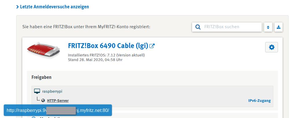

@Palmenbaum
was passiert wenn Du bei MyFritz auf HTTP-Server klickst???

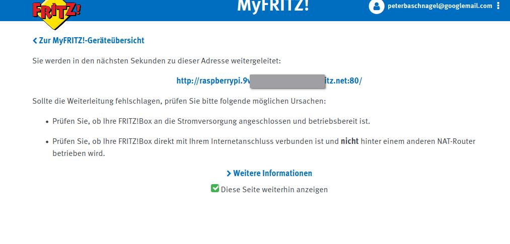

@brehlear

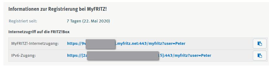

Wenn ich auf den HPPT Link drücke kommen folgende Weiterleitungen bis isch schllussendlich auf der Wordpress-Seite lande:
Der Internet Zugang für die Fritzbox hat einen User (Peter) im Link. Hat das Problem vielleicht damit zu tun?

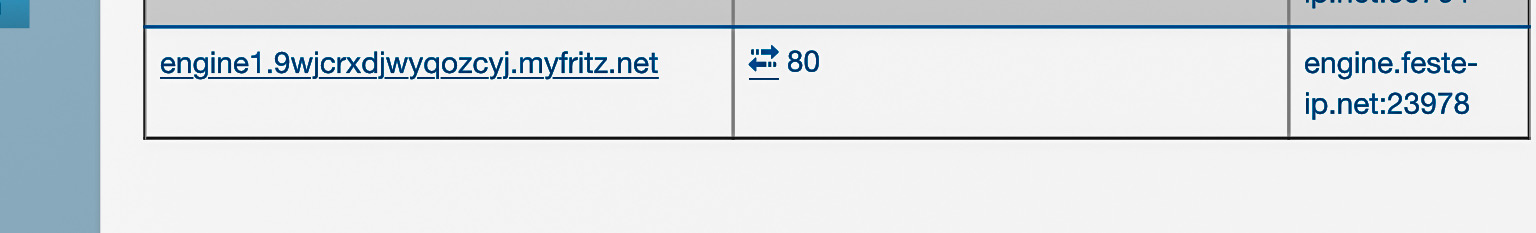

Posted: Fri 29. May 2020, 22:27
by brehlear
Das sieht ja gut aus.
Nun nimmst Du die Adresse von dem HTTP Link und trägst es beim Portmapper ein und schreibe denPort 80 nochmal explizit in ein Feld.
Siehe Beispiel
