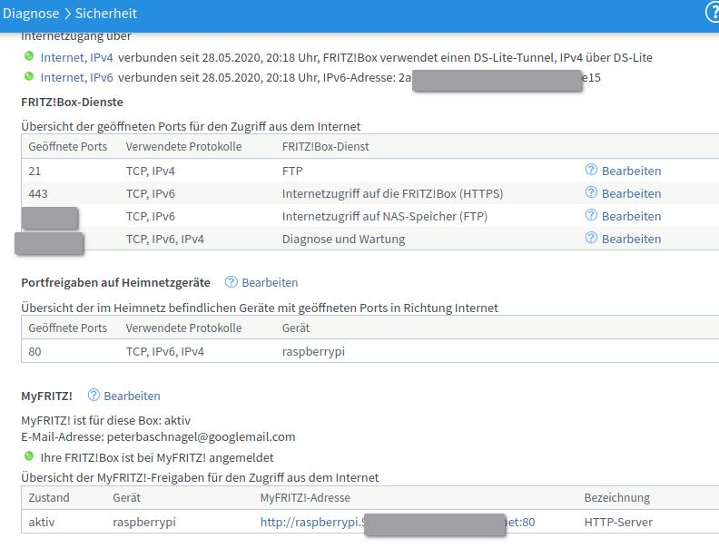

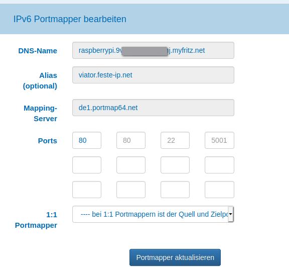

Also diese Einstellungen waren schon so vorgenommen. Anbei nochmal die Screen shots:
Anbei eine Übersicht, die ich in der Fritzbox gefunden habe. Möglicherweise hilft das was?

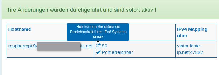

Es gibt nach wie vor das Problem, daß die Adtresszeile des Browsers umspringt. Muss ich eigentlich die "47822" irgendwo eintragen?

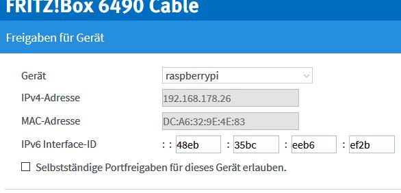

Posted: Thu 4. Jun 2020, 23:21
by brehlear
und es geht doch!!!!!!
Genau anschauen; https://www.youtube.com/watch?v=PmHfbnczgyw
In Putty "ip a" eingeben.
Den Eintrag
inet6 xxxxxxxxxxxxxxxx/64 scope global
suchen die letzten 4 Blöcke müssen auch in der Freigabe stehen ansonsten von Hand abändern!
