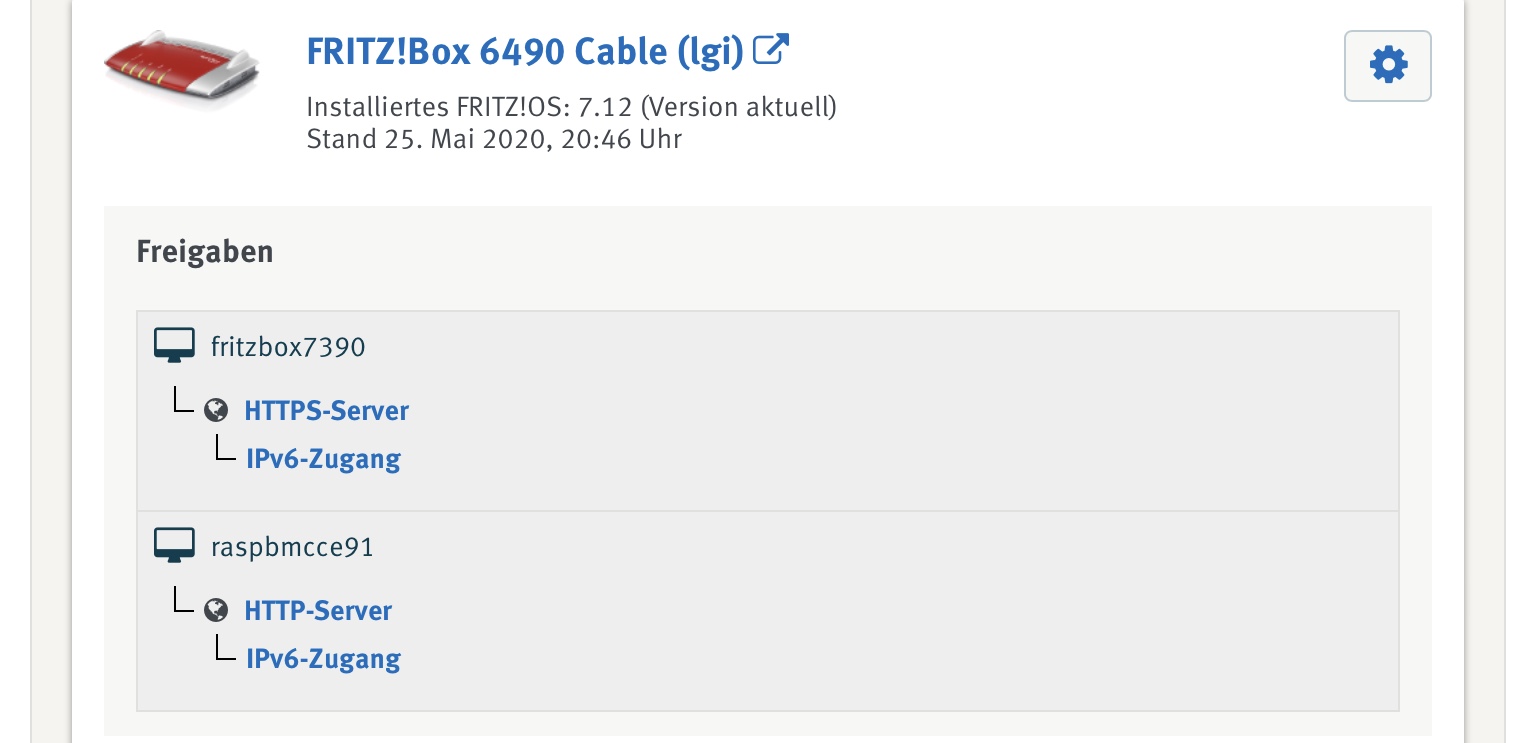

Hallo brehlear,
das habe ich jetzt soweit eingerichtet und zwei Geräte werden mir auch über MyFritz angezeigt.
Eines mit ipv6 und das andere "Keine öffentliche IPv4- oder IPv6-Adresse bekannt" :?

der Portmapper ansich ist richtig konfiguriert.
Beim Aufruf der Seite https://aqua.....:<portnummer>
kommt nun nur noch die Rebindwarnung der Fritzbox.
Dafür gibt es hier im Forum schon einen Thread.
viewtopic.php?f=2&t=608
Danach funktioniert der Zugriff aus der Ferne.

mit https aufrufen, dann klappt es mit der Startseite der Fritzbox.
Die komplette Adresse schicke ich per PN
und wie oben beschrieben habe ich auch Freigaben eingerichtet, welche angezeigt werden. Müssen die jetzt einzeln noch im Portmapper eingetragen werden?
Ja, wenn von aussen darauf zugegriffen werden soll schon. Setzt aber voraus dass es IPv6 Ziele sind.
