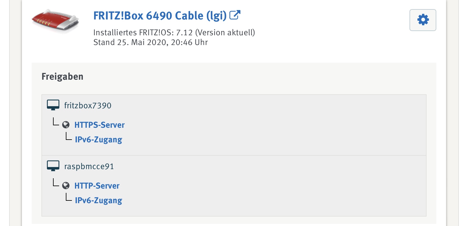

Hallo brehlear,
das habe ich jetzt soweit eingerichtet und zwei Geräte werden mir auch über MyFritz angezeigt.
Eines mit ipv6 und das andere "Keine öffentliche IPv4- oder IPv6-Adresse bekannt" :?
Muss die Fritzbox selbst da auch noch irgendwie freigegeben werden damit ich diese dann (Klassiker glaube ich) mit dem
Handy erreichbar habe aus dem Internet? Da hab ich ja zum grössten Teil ipv4 Adressen genau wie bei meinem DSlite Anschluss.
Oder bringe ich da etwas durcheinander?
Nette Grüße Fischixx

Re: Firewallsperre - kennt das jemand?
mit https aufrufen, dann klappt es mit der Startseite der Fritzbox.
Die komplette Adresse schicke ich per PN
und wie oben beschrieben habe ich auch Freigaben eingerichtet, welche angezeigt werden. Müssen die jetzt einzeln noch im Portmapper eingetragen werden?
Ja, wenn von aussen darauf zugegriffen werden soll schon. Setzt aber voraus dass es IPv6 Ziele sind.
