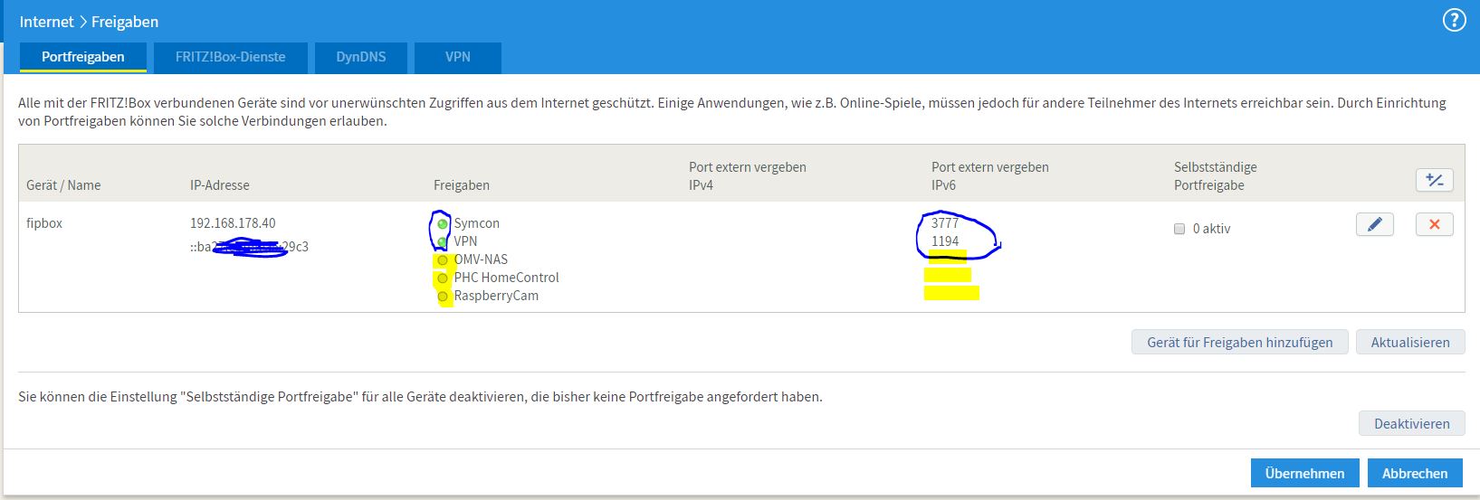

ich haben meinen DSL-Anschluss von NetCom BW (EnBW-Tochter) vor kurzem auf einen DS-Lite Anschluss umgestellt bekommen. Anschluss per FB7390 FW6.83
Portmapper und Freigaben in der FB habe ich entsprechend der Anleitung angelegt. Im Heimnetz hängt ein RaspberryPi auf dem nur die FIP-Box- Software läuft.
Ich bekomme das ganze Tip-Top zum Laufen. Am nächsten Tag sind die Ports jedoch nicht mehr erreichbar :shock:

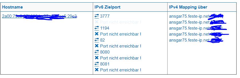

Merkwürdigerweise sind die Freigaben in der FB von "grün" auf "offline" gesprungen und es werden keine freigegebenen Ports angezeigt.
Ich habe mal versuchsweise die ersten beiden Ports deaktiviert und anschliessend wieder aktiviert. Sie werden nun zwar wieder angezeigt und als "grün" markiert, leider sind sie trotzdem nicht mehr von außen erreichbar:
Bild 2.JPG (91.32 KiB) Viewed 40923 times
Ich habe das jetzt 2 Tage hintereinander versucht. Jedes mal neu angelegt. Alles geht. Am Morgen danach ist alles offline.
Was läuft da falsch?

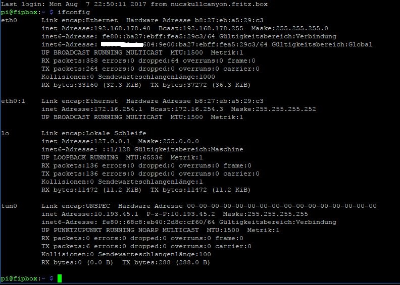

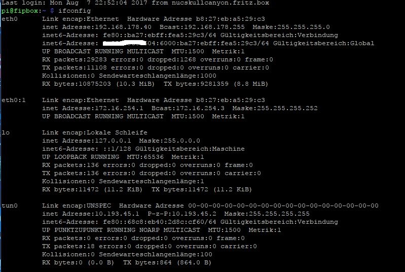

Der Raspberry bekommt durch die FB jeden Tag eine neue globale IPv6 zugeteilt. Das scheint das Problem zu sein.
Wenn ich diese wieder in den Portmapper eintrage dann habe ich Zugriff. Am nächsten Tag geht das selbe Spiel wieder von vorne los.
Hier mal die Ausgabe von ifconfig vom 07.08. und 08.08.
a) 07.08.2017
Fipbox IpV6 07082017_2.jpg (179.81 KiB) Viewed 40898 times
b) 08.08.2017
Fipbox IpV6 08082017_2.jpg (167.52 KiB) Viewed 40898 times

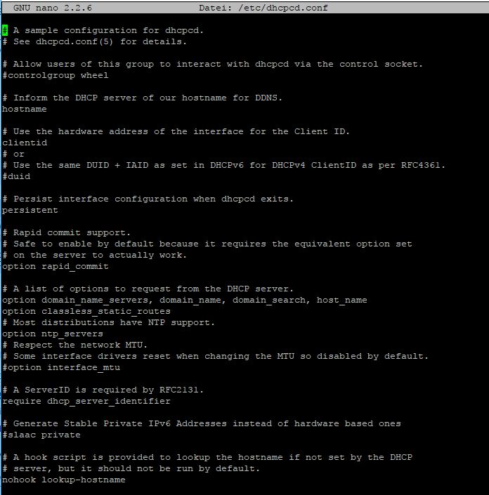

Die Einstellungen in der /etc/dhcpcd.conf habe ich nach der Anleitung geprüft. Diese scheinen zu passen??:
bei linux:
net.ipv6.conf.IF.use_tempaddr = 0
oder
In der Datei /etc/dhcpcd.conf die Zeile
slacc private
auskommentieren.
"Auskommentieren" heißt doch ein # vor dem Befehl?
Was mache ich mit dem
Befehl? Wie muss dieser eingegeben werden?
Wie kann ich der Himbeere beibringen, dass diese nicht jeden Tag eine neue globale IPv6 bekommt?

Re: Port nicht erreichbar! Verbindungen über Nacht weg!?
Bei einigen Providern wird der Präfix der IPv6 Adresse regelmäßig geändert. Bitte Tragen Sie in den Portmapper die MyFritz Freigabe der FipBox ein oder Nutzen Sie das Dynamische DNS System mit den IPv6 Features anstatt des Portmappers.
