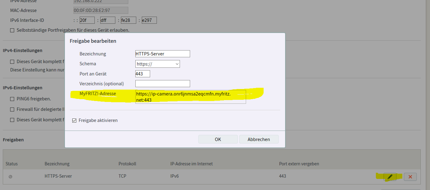

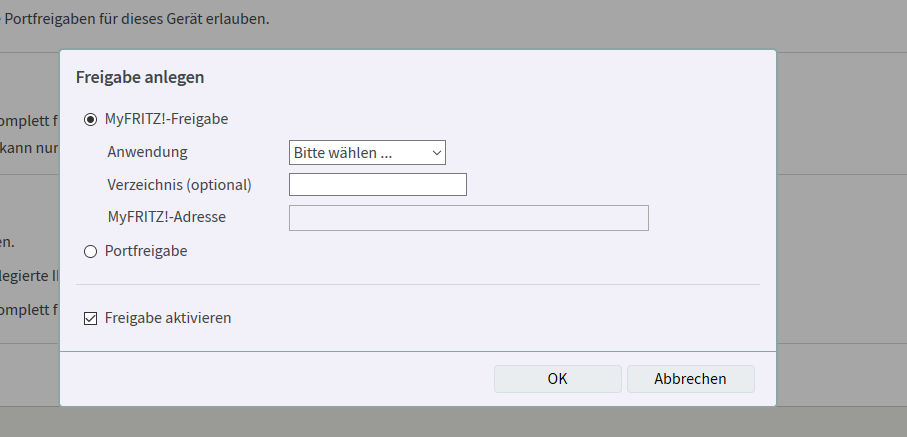

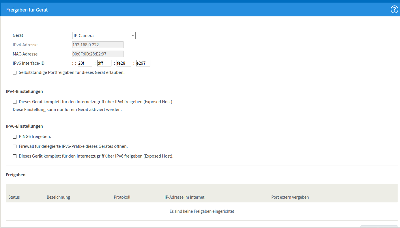

Re: Kann Pi im Heimnetz nicht erreichen über Fritzbox 6490 Cable
MyFritz Freigabe eines Gerätes:
Internet>Freigaben>Portfreigaben>Gerät für Freigabe hinzufügen
Gerät Auswählen
Neue Freigabe
Nach dem klicken auf OK kann die MyFRITZ Adresse ermittelt werden.
