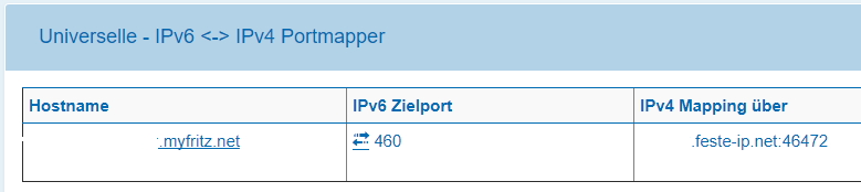

ich bin neu hier im Forum und schicke erst mal ein freundliches Hallo in die Runde... Ich habe seit ein paar Tagen einen IPv6-Anschluss von Unitymedia und folgende Ausgangssituation: Fritzbox 6490 cable, MyFritz!Konto aktiv, feste-ip.net Universakportmapper mit MyFritz!-Account erstellt (Port 460), VPN-und Fritzbox-Benutzer in Fritzbox angelegt, am USB-Anschluss der Fritzbox ist eine Festplatte angeschlossen (NAS).
Mein Ziel: Aufbau einer VPN-Verbindung mit meinem iPhone zur Fritzbox, damit ich extern die Fitzfon-App nutzen und telefonieren kann bzw. auch erreichbar bin. Zugriff auf die am USB-Anschluss der Fritzbox angeschlossenen Festplatte von verschiedenen Geräten aus. Am wichtigsten ist mir aber die VPN-Verbindung.
Ich habe wie gesagt, den Universlportmapper mit Port 460 angelegt:
Test im feste-ip.net Account erfolgreich, Port erreichbar.
Auf der Übersichtsseite der Fritzbox steht allerdings, dass der IPv4-Status unbekannt ist:
Update-Adresse für Dyn-DNS in der Fritzbox: v6.members.feste-ip.net/nic/update?system=dyndns&hostname=<domain>&myip=<ip6addr>
Was mache ich noch falsch? Warum erhält meine Fritzbox ich keine IPv4-Adresse? VPN-Verbindung funktioniert leider nicht. Wie kann ich den Zugriff auf die am USB-Anschluss der Fritzbox angeschlossenen Festplatte ermöglichen? Leider kann ich dafür keine MyFritz-Freigabe einrichten, die Festplatte ist nicht auswählbar.

Der Portmapper unterstützt nur das TCP Protokoll. Das VPN der Fritzbox (IPsec) nutzt aber UDP.
um ein VPN in das Netzwerk aufzubauen müssen Sie ein VPN nutzen, welches über TCP aufgebaut wird.(OpenVPN) leider kann die Fritzbox kein OpenVPN.
es wird also noch ein extra gerät im Netz benötigt das als VPN Server dient.
Die einfachste Variante ist die easy2connect Box.
