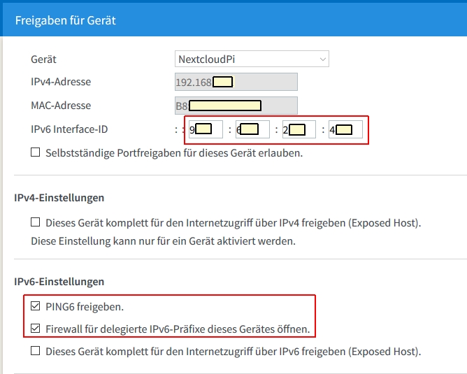

Die inet6-Adresse, die mit 'fe80' beginnt, ist eine von der Fritzbox nur im Heimnetz vergebene Adresse. Wichtig ist die inet6-Adresse, die NICHT mit fe80 beginnt. Hierbei sind die letzten vier Stellen wichtig.Jetzt schaue bitte in der Fritzbox nach, ob auf der Freigaben-Seite auch diese vier Stellen richtig eingetragen sind:
Überprüfe bitte auch, ob 'Firewall für deligierte IPv6-Prefixe dieses Gerätes öffnen' aktiviert ist.
Wenn du jetzt IPv6-Freigaben erstellst, werden dir sowohl die Namen als auch die IP-Adressen angezeigt. Die oben genannten vier Stellen müssen wieder indentisch mit den Stellen 5-8 der angezeigten IP-Adressen sein.
Zur Überprüfung, ob die Freigaben auch richtig in der Fritzbox aktiviert sind, nach dem Aktivieren bitte mindestens zwei Mal auf 'Aktualisieren' klicken um sicher zu sein, dass die Fritzbox die Eingaben und Änderungen auch genommen hat.
