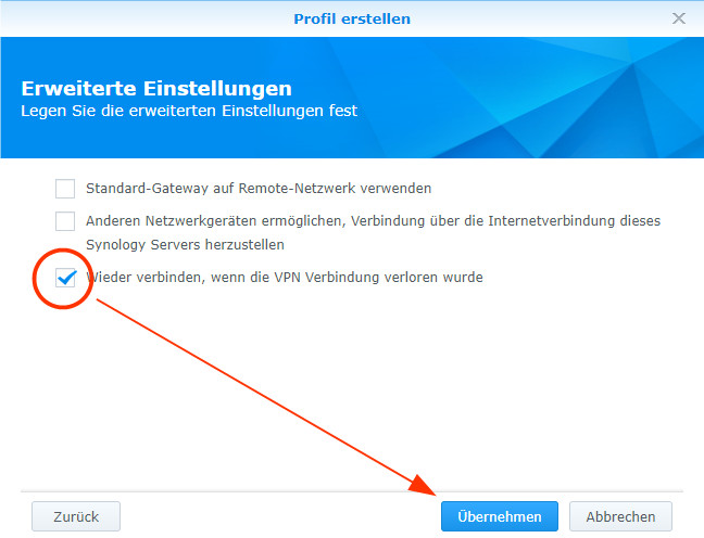

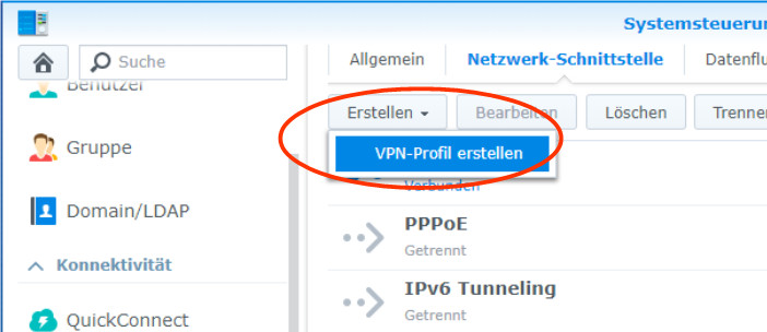

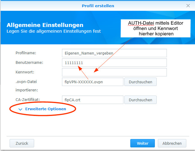

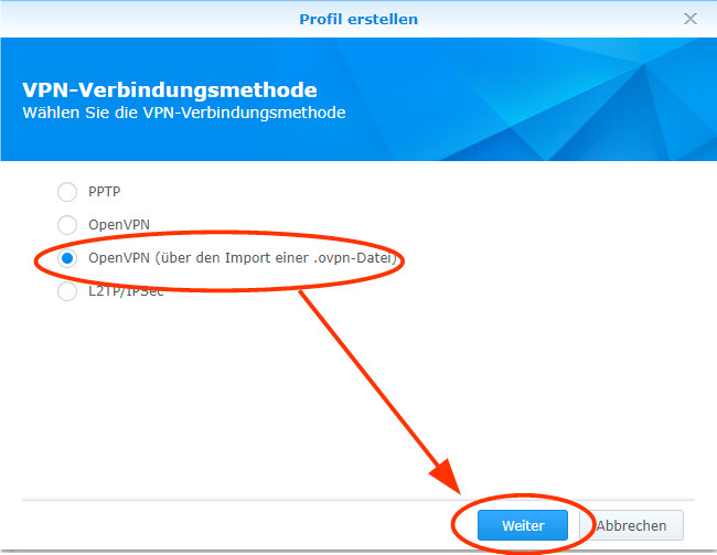

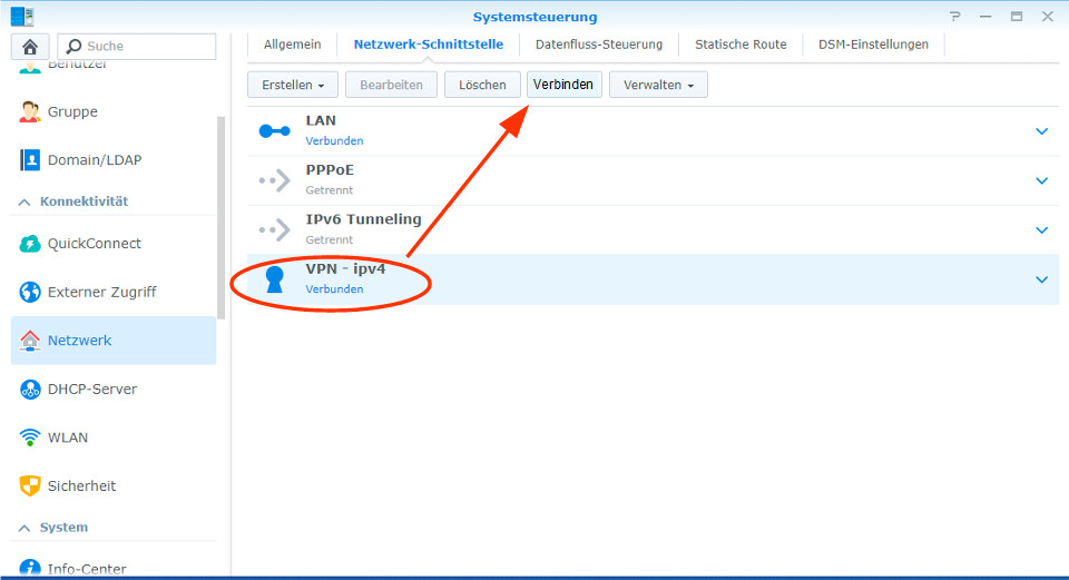

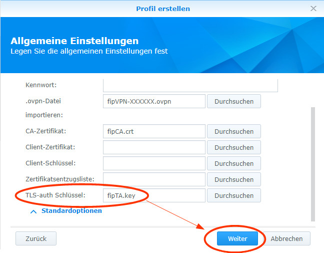

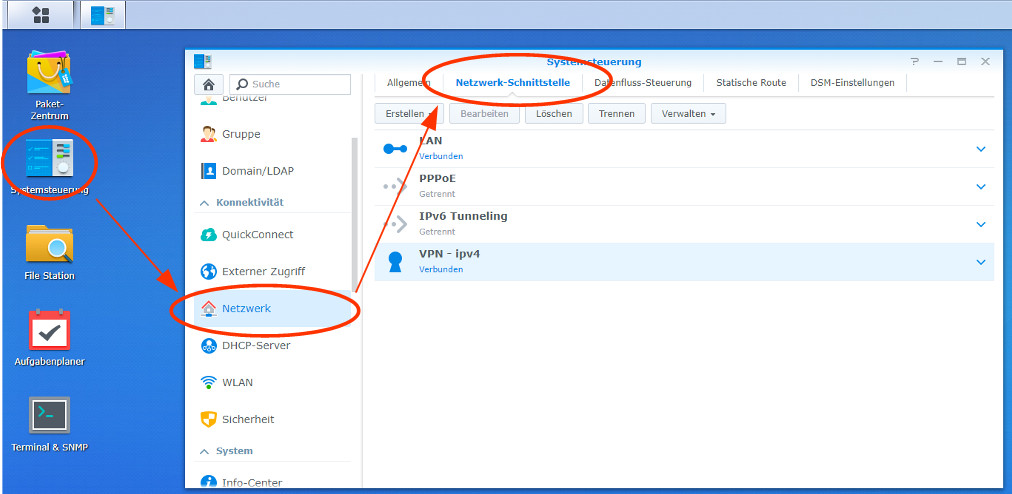

Hallo zusammen.
Ich bin in Bereich IT eher ein Fummler, als einer mit Kenntnissen. Ich habe eine DS115j und bin super froh, dass ich mich vor ca. einem Jahr, ohne weitere Kenntnisse, für Synology entschieden habe. Mein Internetanschluss kommt von Unitymedia und ist DS-Lite ipv6. Da ich unbedingt eine eigene ipv4-Adresse haben wollte, habe ich mich für feste-ip.net entschieden. Für viele wird die nun folgende Anleitung zum Einrichten eines VPN mittels ovpn-Import ein leichtes sein, wenn man aber wenig Ahnung hat, bleibt man manchmal an den kleinsten Fehlern kleben.
Ich hoffe, das hilft dem einen oder anderen weiter.

Wohin verbindest Du dich denn da, zu einer andern Synology?

Post by frankotronic »
Zu einem VPN Server von feste-ip.net. Dort habe ich einen Account für eine eigene ipv4 Adresse. Bei bestehender Verbindung kann ich meine DS so immer erreichen.
