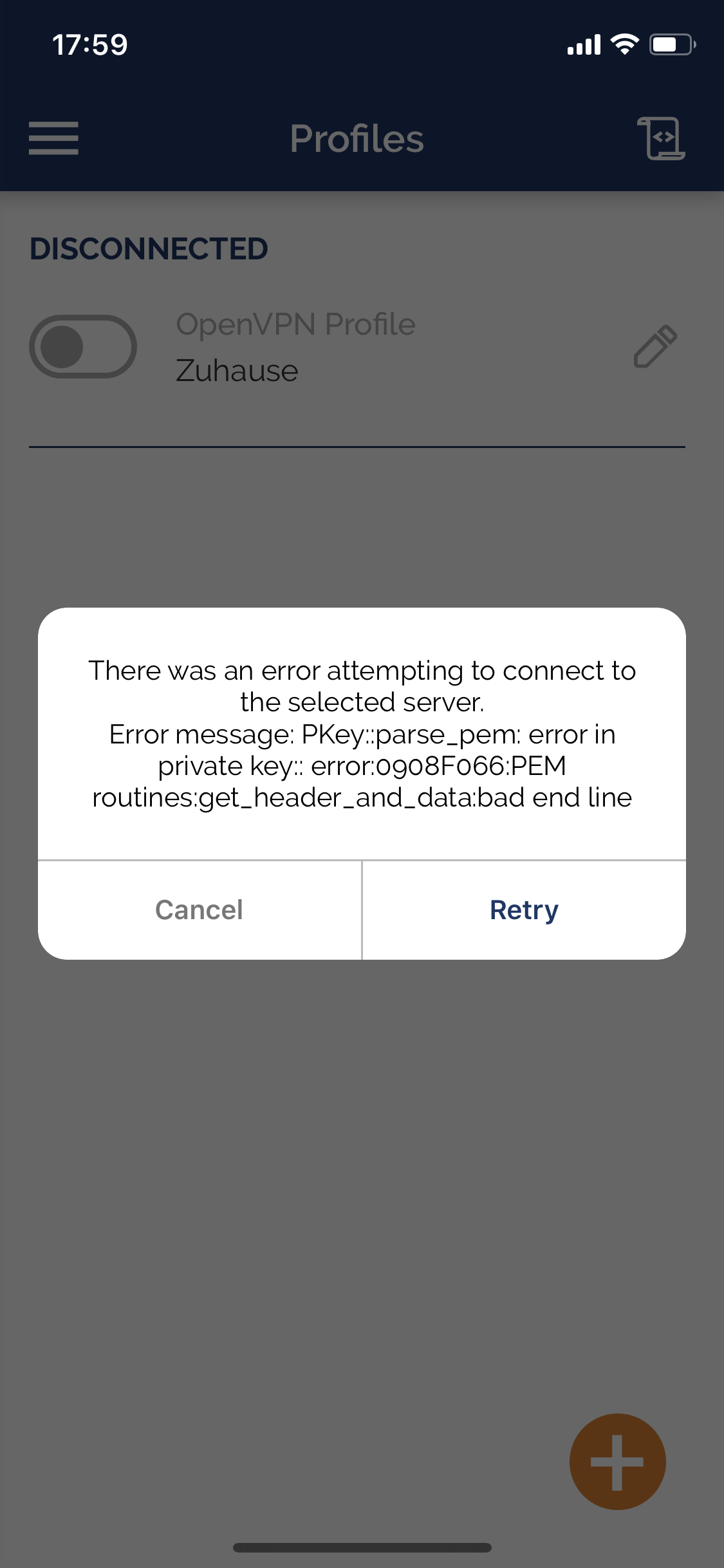

seit ca. 2 Jahren verwende ich nun meine fipbox ohne einen Ausfall. Heute morgen wollte ich wie gewohnt von meinen iPhone eine VPN Verbindung nach Hause aufbauen....was mir leider nicht gelang. Die VPN Verbindung konnte auch nach mehrmaligen Versuchen nicht aufgebaut werden.
Der portmapper zeigt „Port erreichbar“. Die fipbox ist wie gewohnt im Netzwerk erreichbar.

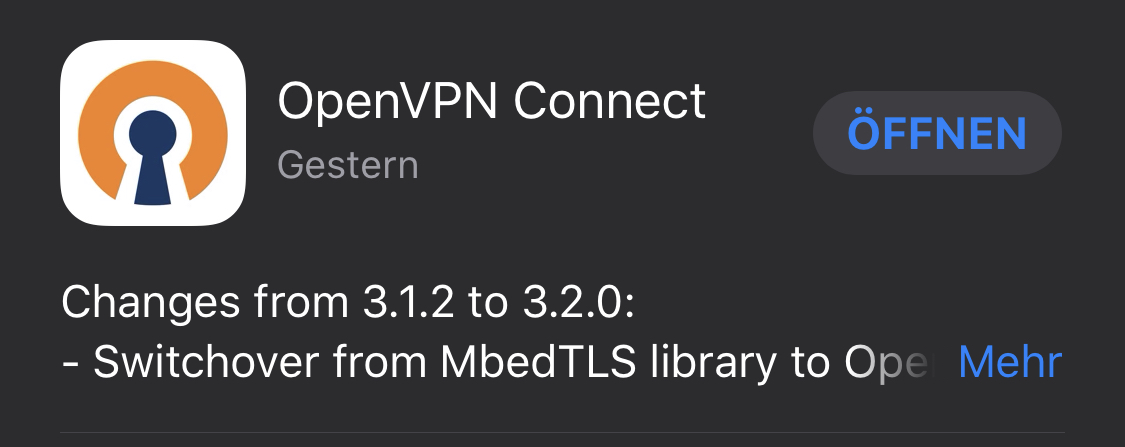

Bei genauerem hinsehen ist mir aufgefallen, dass die verwendete OpenVPN App wohl gestern ein Update von Version 3.1.2 zu 3.2.0 erhalten hat.
Beim Verbindungsversuch in der App wird beigefügte Fehlermeldung ausgegeben. Auch ein erneutes hinzufügen der Konfigurationsdateien brachte leider keine Abhilfe.

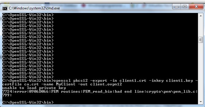

Nach deren Anleitung habe ich also versucht meine Dateien in das PKCS#12 Format zu konvertieren.
Hier erhalte ich leider ebenfalls eine Fehlermeldung.

Nun habe ich verzeifelt versucht die Weboberfläche von OpenVPN zu erreichen. Leider gelingt mir dies ebenfalls nicht.To be honest, i have no idea why it says 'unable to load the private key' because it is your private key.
Here's the deal, basically OpenVPN can work with certificates, or without certificates. But then you have to be consistent.
Either you use certificates so the client can verify the identity of the server, and vice-versa, or you don't use certificates. If you're OK not to use certificates in the meantime, then you can add this directive, then reimport the client profile.
client-cert-not-required
It might help to work around the problem.
Kindly access the Access Server Web UI and go to Configuration> Advanced VPN >Additional OpenVPN Config Directives (Advanced)
Then input below on the Client Config Directives,,, Save and Update.
Once done, re import your profile and see how it works.
