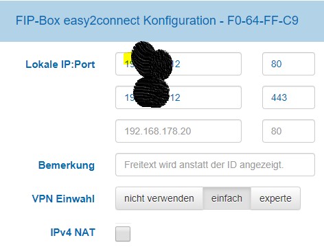

Ich habe mit der Konfiguration von easy2connect Probleme.
Meine Umgebung:
Internet von deutsche Glasfaser, Glasfasermodem und Router Fritzbox7590, für VPN Zugang Fip-Box easy2connect und FIP-VPN.
Ich komme mit der Einrichtung von Easy2connet nicht klar. Habe die FIP-Box und Easy2 connect nach Vorgabe installiert und aktiviert. Ich bekomme aber nichts online. Auf dem Router habe ich die Ports freigegeben. Bin jetzt bereits seit ca. 2 Tagen am versuchen und bin so langsam am verzweifeln.
Vielleicht könnt ihr mir melden. Bisher habe ich keine Lösung im Forum gefunden.
Konfig habe ich als Beilage beigefügt.

Wie blinkt die Box?
Können Sie einen Monitor per HDMI an die Box anschliessen und uns die Ausgaben zukommen lassen, gerne auch per PN oder Ticket (https://www.feste-ip.net/hilfe-support/kontakt/)
