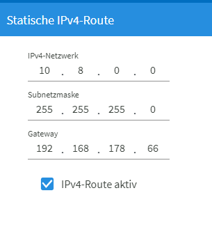

Als geh in Deine FB:
Dort in Heimnetz => Netzwerk => Netzwerkeinstellungen
Dort ganz unten auf IPv4 Routen und neue Route für Dein 10.8.0.0 anlegen:
Wenn Deine Maschine oder PiVPN auf der lokalen Adresse 192.168.178.66 arbeiten würde - dann muss die neue IP v4 Route halt wie auf dem Bild aussehen:
Da ist nix mit Port etc. ... ;) ;)

Die Route hab ich aber genauso angelegt, daher die genaue Nachfrage nach den Einträgen:
Leider ändert das nichts ...
