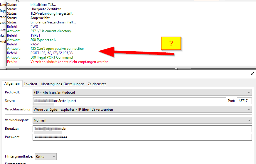

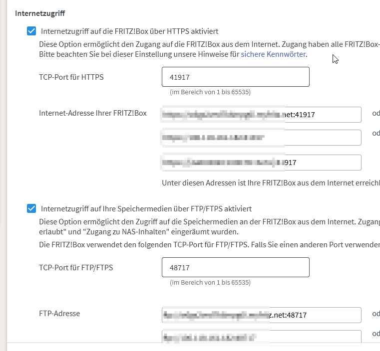

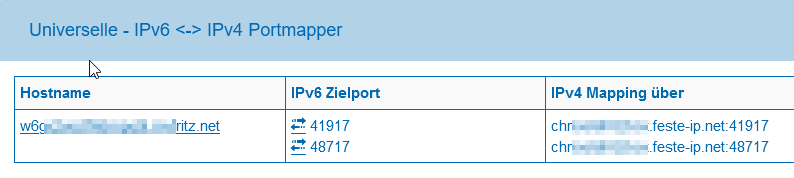

habe Deutsche Glasfaser Ip6 und bei feste-ip einen Universellen Portmapper eingestellt, um von außen auf die Fritzbox zu kommen, vorallem über FTP.
Hoffentlich ist das soweit die richtige Entscheidung und notwendig.
Nun will Filezilla sich aber nicht verbinden. Was ich schon versucht habe: Verbindung auf Aktiv, Verbindung auf Passiv.
Selbe Meldung. Er verbindet sich aber dann steigt er aus. TSL an oder aus hilft auch nicht.
Wert hat eine Idee? Screenshots von den Settings sind beigefügt.
Viele Grüße, Christian
Status: Verbindung hergestellt, warte auf Willkommensnachricht...
Status: Initialisiere TLS...
Status: Überprüfe Zertifikat...
Status: TLS-Verbindung hergestellt.
Status: Angemeldet
Status: Empfange Verzeichnisinhalt...
Befehl: PWD
Antwort: 257 "/" is current directory.
Befehl: TYPE I
Antwort: 200 Type set to I.
Befehl: PASV
Antwort: 425 Can't open passive connection
Befehl: PORT 192,168,178,22,195,167
Antwort: 500 Illegal PORT Command
Fehler: Verzeichnisinhalt konnte nicht empfangen werden

Re: Fritzbox FTP mit Portmapper, Filezilla Error
Über die Portmapper funktioniert nur SFTP.
