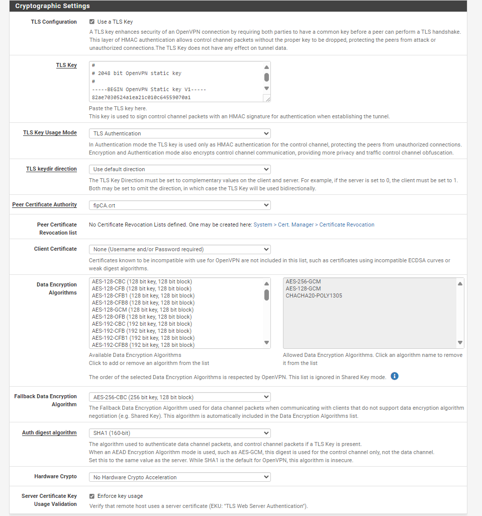

Moin auch,
Mit eurem HowTo bekommt man in den aktuellen pfSense Versionen keine Verbindung mehr hin:
May 15 13:33:08 openvpn 39871 VERIFY ERROR: depth=0, error=CA signature digest algorithm too weak: C=DE, ST=SAXONIA, L=Frohburg, O=COSIMO Vertriebs- und Beratungs GmbH, OU=Webservices, CN=vpn2.connect2any.net, name=VPN2, emailAddress=isp@cosimo.de, serial=3
May 15 13:33:08 openvpn 39871 OpenSSL: error:0A000086:SSL routines::certificate verify failed:
May 15 13:33:08 openvpn 39871 TLS_ERROR: BIO read tls_read_plaintext error
May 15 13:33:08 openvpn 39871 TLS Error: TLS object -> incoming plaintext read error
May 15 13:33:08 openvpn 39871 TLS Error: TLS handshake failed
May 15 13:33:08 openvpn 39871 SIGUSR1[soft,tls-error] received, process restarting

Keine Verbindung mehr über pfSense mit eurem HowTo

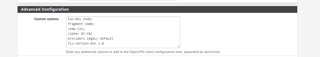

Re: Keine Verbindung mehr über pfSense mit eurem HowTo
okay, habe es zum laufen bekommen.
Wer noch Probleme hat, das muss unbedingt ins Custom Options Feld:
tun-mtu 1440;
fragment 1400;
comp-lzo;
cipher BF-CBC;
providers legacy default;
tls-version-min 1.0;
tls-cipher "DEFAULT:@SECLEVEL=0";
ncp-ciphers AES-256-GCM:AES-256-CBC:AES-128-GCM:AES-128-CBC:BF-CBC;
