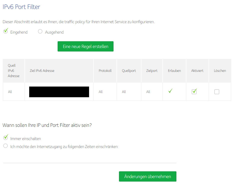

Auf Bild 1 sieht man die IPv6 Port Filter Seite. Hier werden die eingerichteten Filter angezeigt. Ich habe die Adresse meiner Diskstation mal geschwärzt. Hier steht jedoch die komplette IPv6 Adresse.

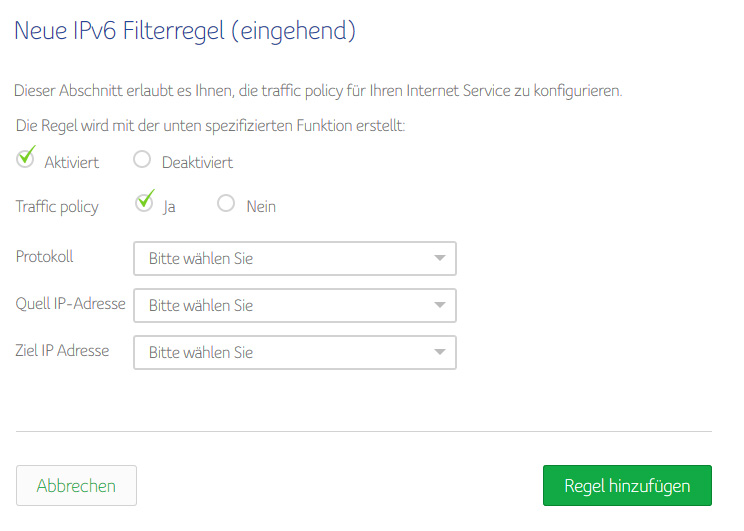

Wenn man eine neue Regel erstellen will, so erscheint Bild 2.

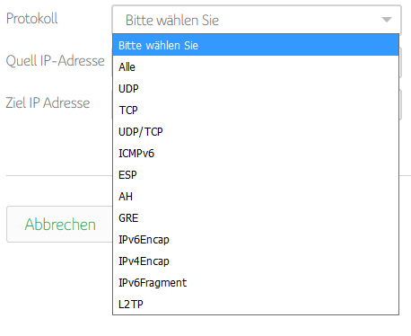

Auf Bild 3 sieht man, welche Protokolle man auswählen kann. Ich hatte für die Diskstation erstmal "Alle" ausgewählt.

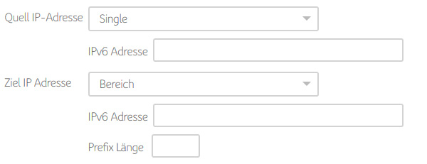

Für Quell IP-Adresse und Ziel IP Adresse kann man entweder "Alle", "Single" oder "Bereich" auswählen. Für die Diskstation hatte ich bei Quell IP "Alle" ausgewählt. Ich verstehe es so, dass dann alle einkommenden Verbindungen von allen IPs entsprechend weitergeleitet werden.
Bei Ziel IP hatte ich "IPv6 Adresse" ausgewählt und hier die komplette IPv6 Adresse meiner Diskstation eingefügt.
Der Port Filter wurde entsprechend gespeichert, jedoch kann ich meine Diskstation von aussen immer noch nicht erreichen. Wenn ich eine Seite wie z.B. www.ipv6scanner.com verwende, so werden mir die Ports als "filtered" angezeigt.
