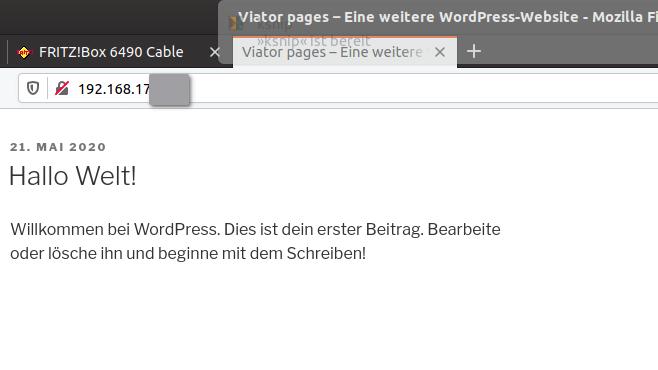

Ja, intern ist der Raspi erreichbar

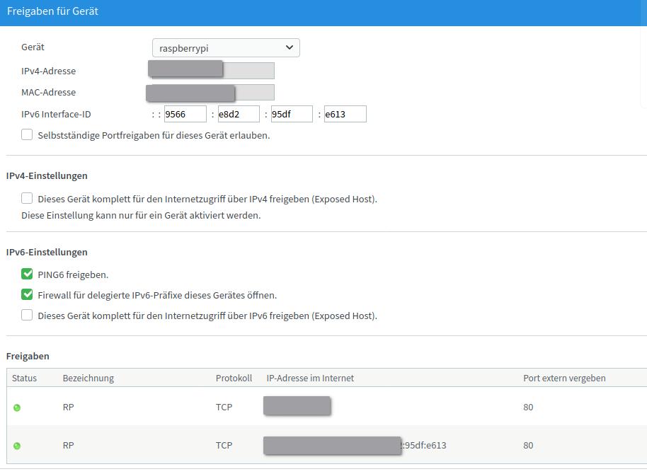

Nun habe ich die vom RasPi ermittelte IpV6 in den Freigaben eingetragen und den Portmapper angepasst. Der Port ist nun lt Portmapper erreichbar.

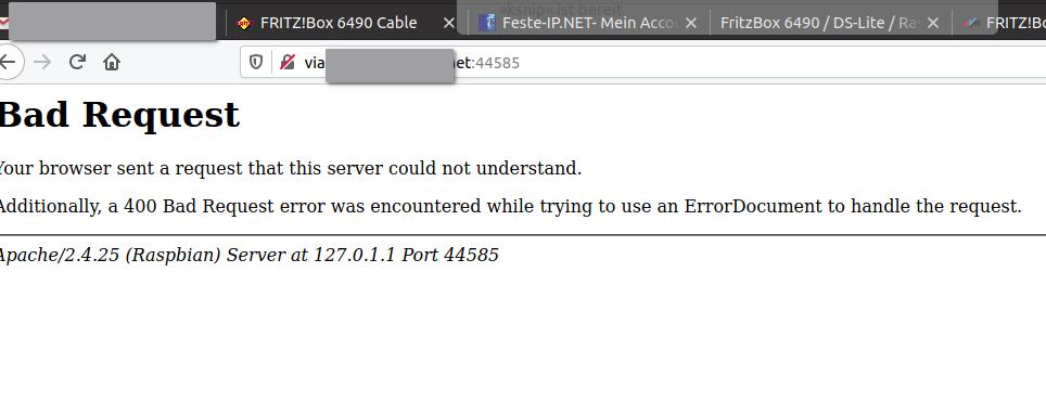

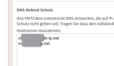

Weiterhin habe ich Eintragungen beim Rebindschutz gemacht. ( Bad Request)
Auch Restart der FritzBox habe ich gemacht.
viewtopic.php?f=2&t=608&p=2030&
https://avm.de/service/fritzbox/fritzbo ... der-CNAME/
Leider habe ich immer noch den Fehler "Bad Request"

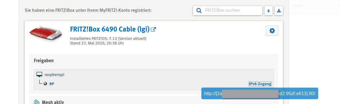

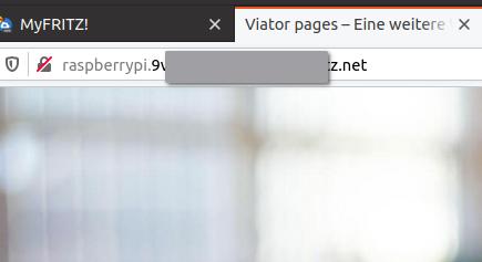

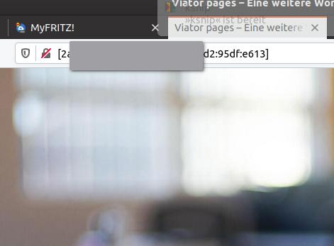

In der MyFritz Übersicht erscheinen nun durch die geänderte Freigabe die beiden links (RP und IPV6 Zugang), die mich nach klick auf die Wordpress Seite führen.
Folgendes sehe ich dann im Browser bei Klick auf die links:
(Das verschwomenen im Hintergrund ist ein Bild der Wordpress Seite)

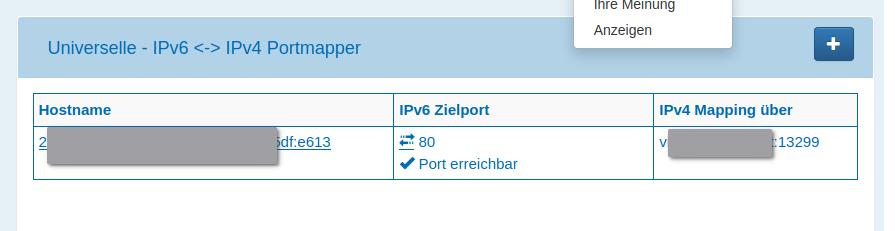

Im Portmapper habe ich die IPV6 eingefügt. Port 80 erreichbar.

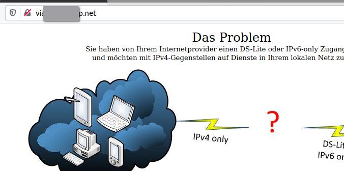

Nun habe ich aber noch folgendes Problem. Wenn ich die Adresse, die im Portmapper unter "IPv4 Mapping über" steht in den Browser eingebe dann ändert sich diese nach drücken der Enter-Taste. Also der Teil ab dem Doppelpunkt geht nach drücken der Enter Taste automatisch weg und ich lande auf einer Seite von Feste-IP-
Woran kann das liegen?
Bin bald am verzweifeln...
adresse nach enter.jpg (31.78 KiB) Viewed 1319418 times

Bin mir nicht sicher, aber bei my fritz geht nur https u. Port 80 sollte dann nicht funktionieren versuche mal 443.
Wolli1964
Posts: 29
Joined: Sun 24. May 2020, 16:20
Post by Wolli1964 »
Hast du deine myfritz adresse auch in den Portmapper eingegeben? Der Ipv6 Zielport muß dann entsprechend für den Zugriff des jeweiligen Handys etc. in der Fritzbox freigegeben werden, also in meinem obigen Beispiel Port 443.

Hab die Freigaben entsprechend geändert. Leider gibt es keine Verbindung.
Anbei die Einstellungen und Ergebnisse:
freigabe detail.jpg (24.72 KiB) Viewed 1319408 times
verbindung fehl.jpg (61.09 KiB) Viewed 1319408 times
Wolli1964
Posts: 29
Post by Wolli1964 »
Das ist falsch, das Gerät mit dem du von außen darauf zugreifst muß für den Port 443 freigeschaltet werden. Der raspberry braucht keine Portweiterleitung. Wichtig ist nur das die Fritzbox dem raspberry eine ipv6 vergibt. Danach solltes du über den Router von außen darauf zugreifen können.. Also in dem Fall Eingabe https://.......feste-ip.net:Port vom mapper. Danach solltest du dich auf der Fritzbox einloggen können.
