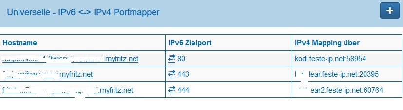

Hast Du den IPV6 Test gemacht mit Deinem Handy? https://www.wieistmeineip.de/
Leider brauch man für IPV6 für jedes Gerät einen Portmapper, Du kannst 12 Ports für dieses Gerät freischalten.
Bei IPV6 wird ja das Gerät adressiert und nicht wie bei IPV4 über den Port.
Je nach Anzahl Deiner Portmapper könntest Du hundert mal das Port 80 freischalten, dann halt für 100 verschiedene Geräte. :-)
Hier meine Mapper....

Ja habe ipv4, vielleicht kann ich das bei Vodafone umstellen lassen, dann brauche ich die mapper nicht. Ja für jedes Gerät einen Portmapper, habe es gerade über meinen Drucker selbst rausgefunden. Das ist mir bei der Anzahl meiner Kameras u. sonstiger Geräte deutlich zu viel. Vielen Dank für deine Mühe.
