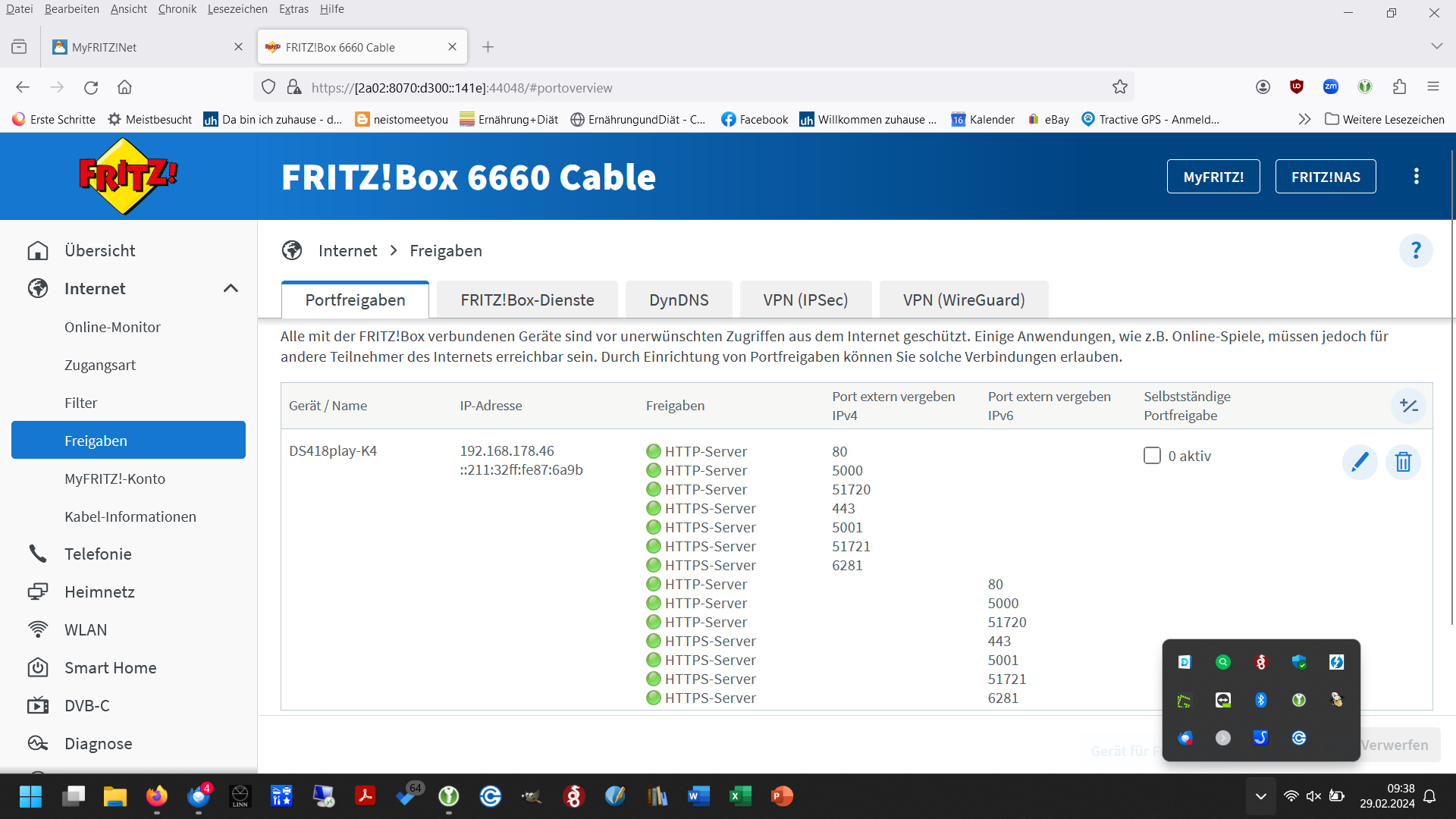

Im Portmapper habe ich die Adresse der Fritzbox hinterlegt und auch den Port 44048 geöffnet. Damit komme ich auf die Box und dieser Port ist auch erreichbar. Bei allen anderen Ports zeigt mir der Portmapper Firewallsperre an.
LG Christoph

- 2024-02-29 09_38_06-Greenshot.png (268.99 KiB) Viewed 95271 times
Re: IPv6 Portmapper
DNS-Name für Ihren Portmapper ist nicht richtig eingetragen.
der DNS-Name muss ds418play-k4.uofxxxxxxxxxxxxxe1.myfritz.net lauten. Sie haben nicht auf Ihre DS verwiesen sondern auf die Fritzbox.
