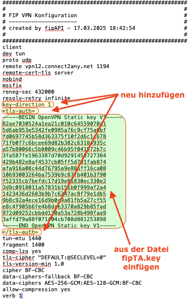

Diese Anleitung bezieht sich auf die Einrichtung eines FIP-VPN OpenVPN an einem Teltonika RUT240 mit aktuellster Firmware und aktuellem OpenVPN - der Router dürfte hierbei unerheblich sein, entscheidend ist insbesondere die verwendete OpenVPN-Version.
Zunächst muss aus dem FIP-VPN-Konfigurationsordner die "fipVPN-XXXXXX.ovpn" Datei wie folgt angepasst werden:
Die markierten Zeilen löschen:
Die markierten Zeilen neu hinzufügen und aus der Datei fipTA.key den Schlüssel einsetzen:

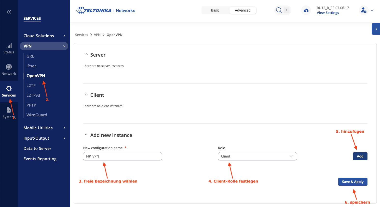

Damit hat man nun eine vollständige und funktionierende .ovpn-Konfigurationsdatei welche wie folgt im Teltonika-Router hinzugefügt wird:
Zunächst einen OpenVPN-Tunnel mit freier Bezeichnung und in der Client-Rolle anlegen:

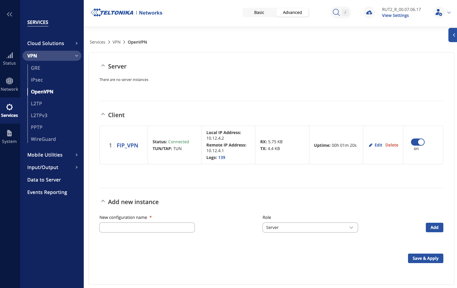

Anschließend wie folgt konfigurieren (benötigt werden die zuvor bearbeitete .ovpn-Datei sowie die Datei fipCA.crt:

Damit sollte der VPN-Tunnel erfolgreich initiiert sein (siehe nachfolgendes Bild):
