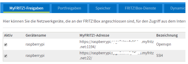

Hmm, Ich habe hier mal dre screenshots gemacht.
Hier sieht man wie die Freigabe bei mir in der Fritz!Box eingerichtet ist:
Die obere Freigabe ist für den OpenVPN. Darunter zusätlich noch SSH.

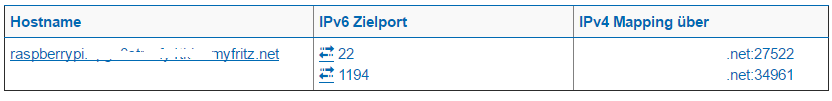

Und so habe ich das dann im Portmapper eingetragen:
Wenn du das bei dir auch so eingerichtet hast und dein OpenVPN auf Port 1194 läuft. (mit "netstat -a|grep openvpn" nachgucken)
Dann solltest du beim Klick auf die beiden Pfeile neben 1194 folgendes angezeigt bekommen:
