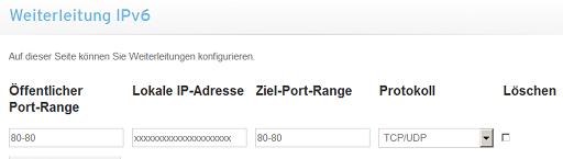

Bzgl. Weiterleitung hast Du Recht, in der Anleitung steht nichts (die Unitymedia-Version von dem Ding ist ggü. der im Handbuch gezeigten Version eh noch etwas abgespeckt); die Konfig.-Oberfläche zeigt jedoch folgendes:
Also: Ziel-IP bei feste-IP.net ist korrekt, (nur Dyn. DNS, keine universelle Portmapper), Ports richtig angegeben, IP von Raspi scheint im Router richtig angegeben, Router leitet IPv6 Port-Anfragen auf die richtige IPv6 (Raspi) weiter.
