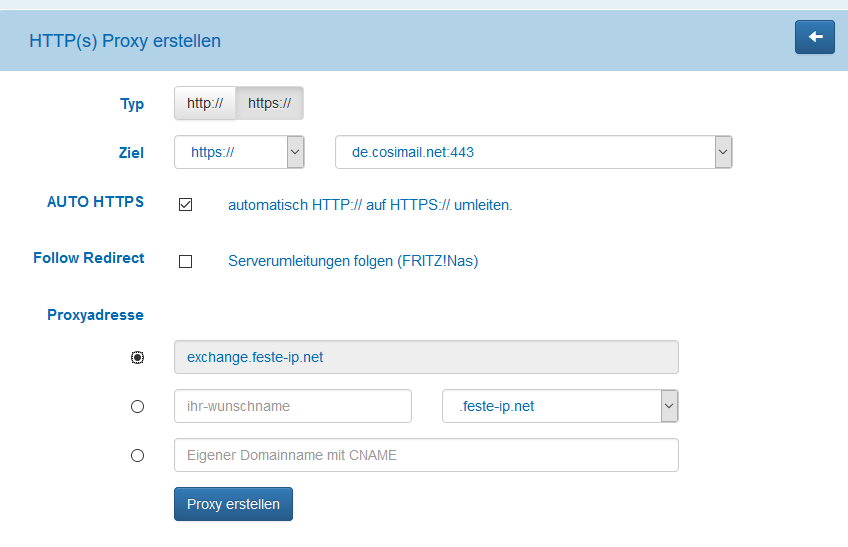

Exchange Owa Portmapper Standard HTTPS Adresse einrichtung mit Proxy
Einrichtung eines HTTP(S) Proxys für einen Exchange Server
- Freigabe des Https Ports des Exchange Servers (Portmapper oder Easy2connect Box)
- Einrichtung des HTTP(s) Proxys auf diese Freigabe (Damit ist Ihr Mailserver erreichbar)
- Einrichten des autodiscover Eintrages im DNS (muss für jede Maildomäne gemacht werden)
srv _autodiscover._tcp Port 443 Ziel = Proxyadresse (exchange.feste-ip.net)
z.B. bei strato https://www.strato.de/faq/article/2312/ ... enden.html
