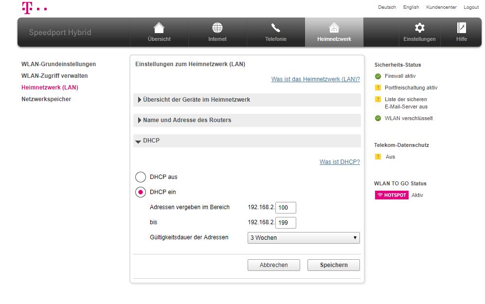

1. Grundlegene Einstellungen:
Der Speedport Hybrid sollte im Netzwerk der DHCP-Host für die anderen Geräte im Netzwerk sein.
Beachten Sie das Sie die DHCP Funktion im Netzwerk befindlicher Router ausschalten.
Der Speedport verteilt dann die IP-Adressen und vereint alle Geräte im selben Netzwerk (in meinem Fall 192.168.2.100 - 192.168.2.199).
http://www.directupload.net/file/d/4773 ... nk_jpg.htm

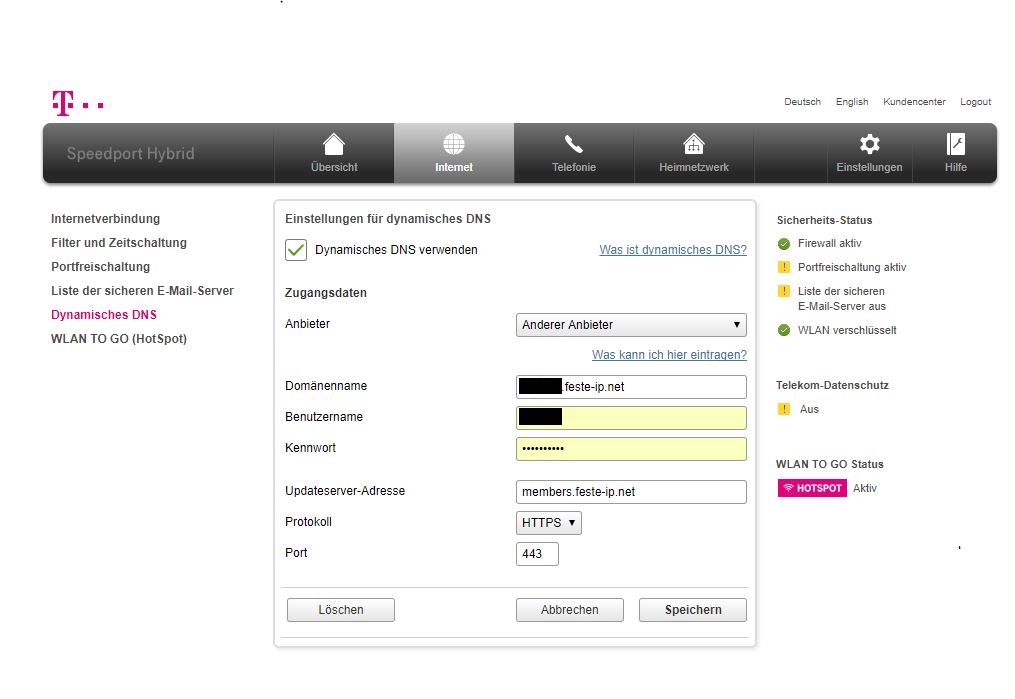

2. Die DynDNS Daten von Feste-IP.net eintragen:
http://www.directupload.net/file/d/4773 ... wf_jpg.htm

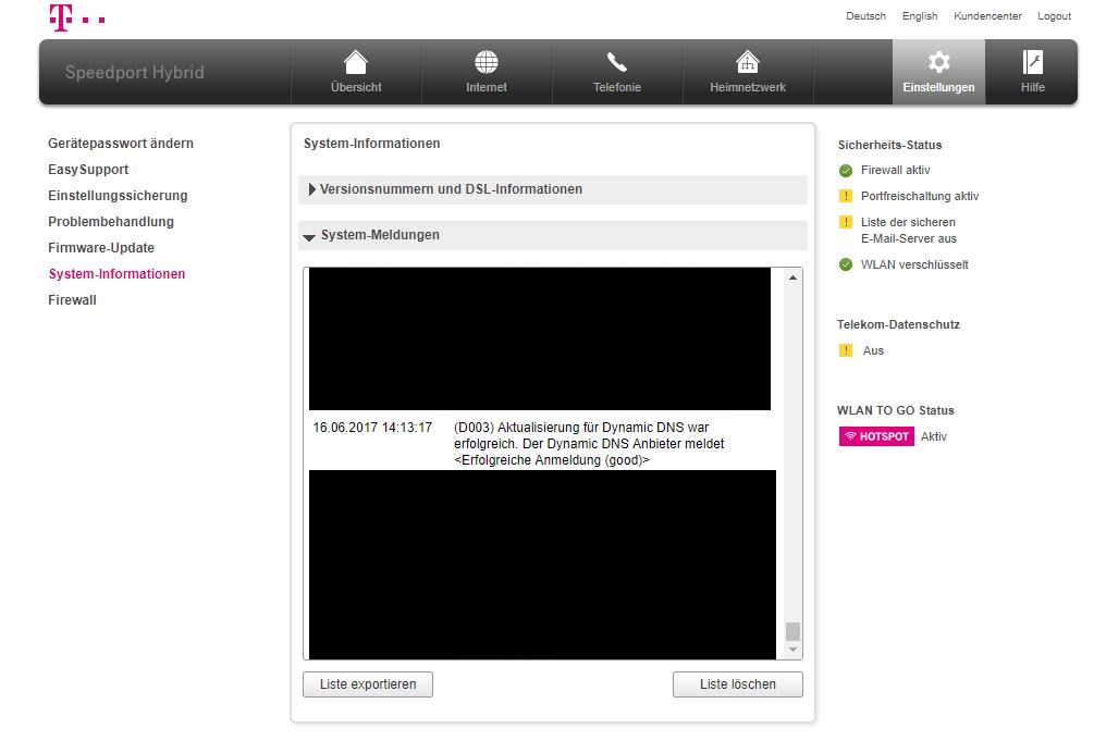

bei Erfolgreicher Einrichtung meldet der Speedport in den System-Meldungen:
http://www.directupload.net/file/d/4773 ... 3t_jpg.htm

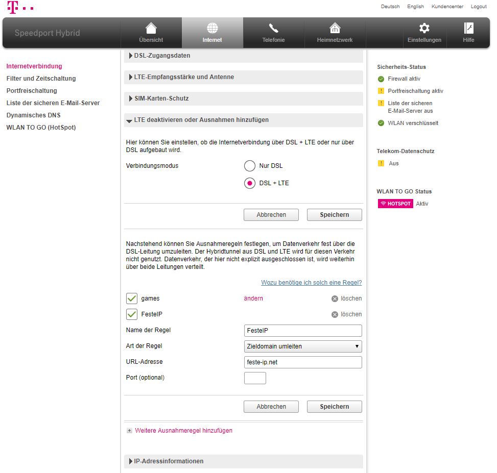

3. Filterregel für Feste-IP.net erstellen:
Diese ist wohl die wichtigste Einstellung für die Nutzung von DynDNS mit dem Speedport Hybrid.
Immer wenn der Provider dem Modem eine neue öffentliche IP Adresse zuweist sorgt die DynDNS-Einstellung im Speedport Hybrid für die Aktualisierung dieser IP-Adresse in Ihrer DynDNS-Adresse (IhreAdresse@feste-ip.net). Da der Speedport Hybrid Datenpakete jedoch teils über den ADSL-Anschluss und teils über die Mobilfunk-LTE-Verbindung schickt müssen Sie Ihm sagen das er Sendungen (die Adressübergabe) an feste-ip.net ausschliesslich über den ADSL-Anschluss schicken darf, da die Adressaktualisierung über den hybriden Weg aus technischen Gründen nicht übermittelt werden kann. Zu diesem Zweck erstellen Sie eine Filterregel für die Domain feste-ip.net:
http://www.directupload.net/file/d/4773 ... yh_jpg.htm
DynDNS Einstellungen.JPG (99.24 KiB) Viewed 82449 times
The attachment DynDNS erfolgreich.JPG is no longer available
DynDNS erfolgreich.JPG (88.99 KiB) Viewed 82449 times
SPH Filterregel.JPG (99.43 KiB) Viewed 82449 times
