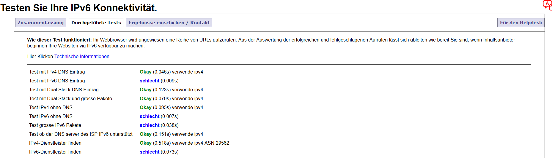

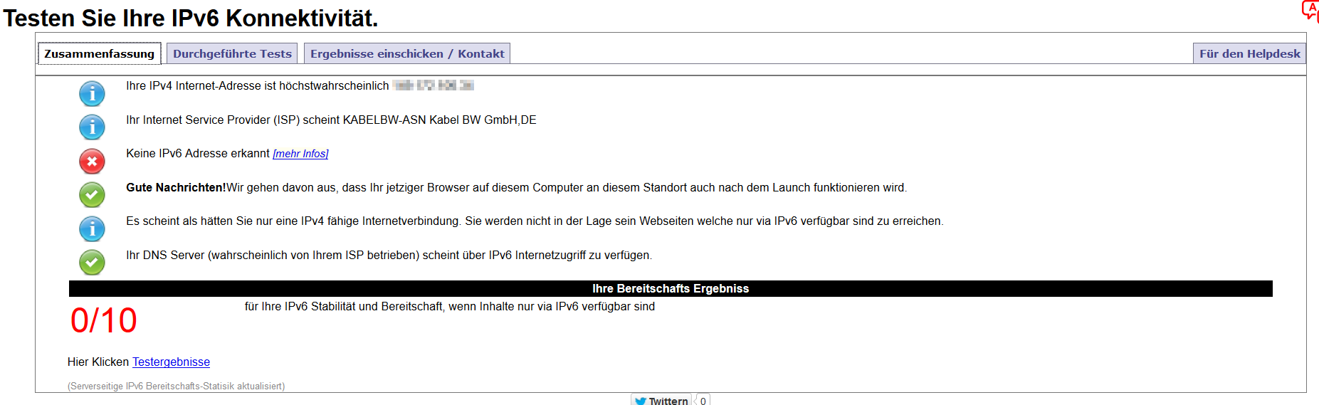

bei dem Test mit der direkten IP Eingabe, habe ich die IP eingegeben, die bei xxxx.dyndns.org hinterlegt, bzw. die mir wieistmeineip.de ausgibt, eingetragen.
Was heißt "IPv6 / Ports im Router erlauben"?
Das Testergebnis von testipv6.de habe ich Anhang angefügt. Von DSLite kann ich da nichts lesen.
Wie gehts jetzt weiter?
2015-05-12 18_08_17-Testen Sie Ihre IPv6 Konnektivität..png (43.56 KiB) Viewed 10487 times
2015-05-12 18_07_29-Testen Sie Ihre IPv6 Konnektivität..png (62.99 KiB) Viewed 10487 times
Re: Kein Zugriff mit Unitymedia
nach den Screenshots hast du keine IPv6 Anbindung im LAN. Wahrscheinlich läßt der Router IPv6 nicht in LAN. Voraussetzung für den Zugriff per Portmapper ist die Verfügbarkeit von IPv6. Wenn das nicht funktioniert könnte man mit einem FIP-VPN das NAS erreichbar machen da dabei die Verbindung von innen nach außen aufgebaut wird und der Anschluss selbst keine Rolle spielt.
